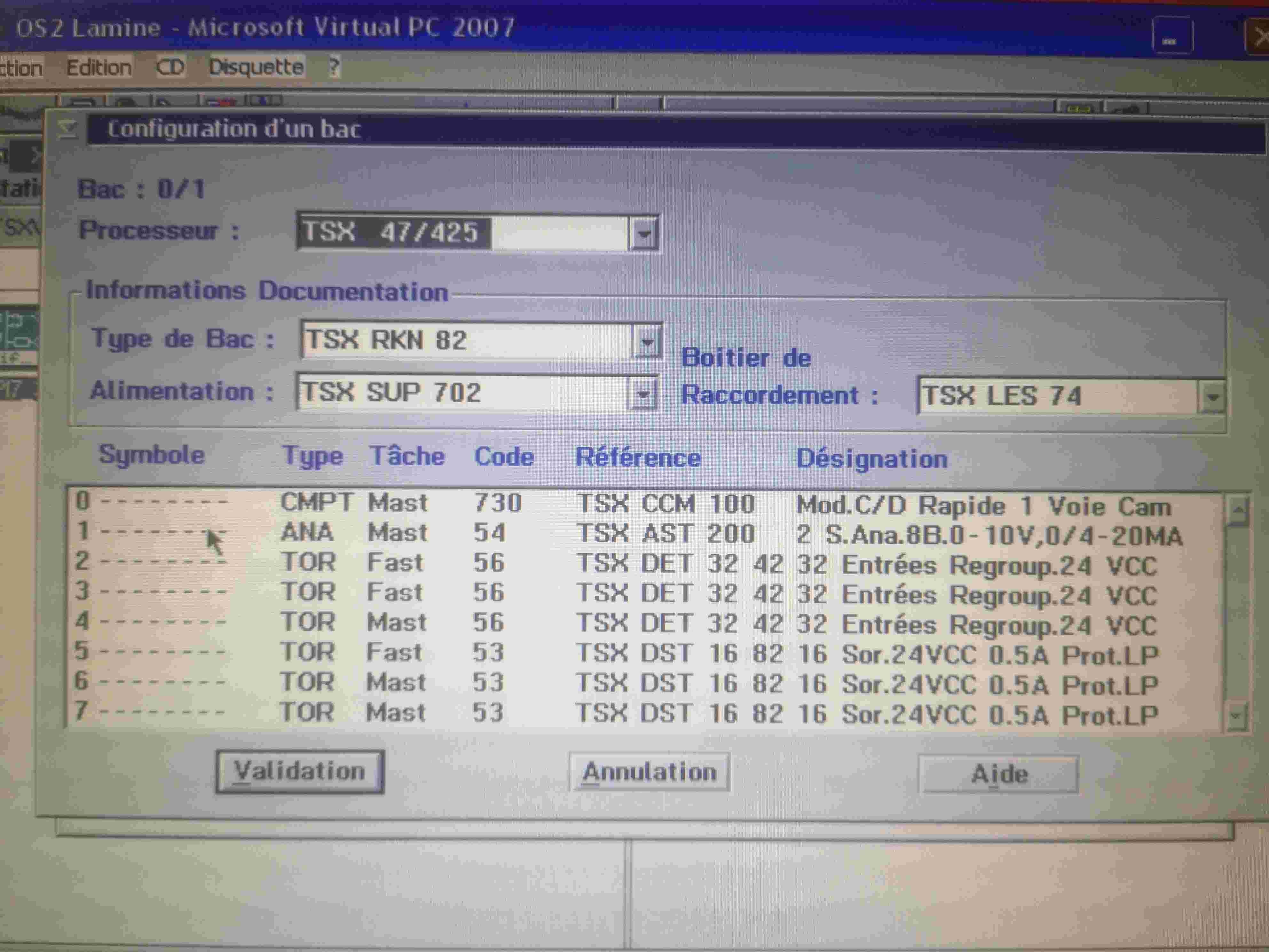

Je rencontre un problème sur un TSX 47-425, je dois installer une carte de comptage rapide TSX CCM100 pour effectuer un comptage de pas (en fonction tachymètre via un codeur incrémental). J'effectue la configuration matérielle via " outil station transfert " mais lorsque je dois envoyer la configuration dans l' UC une erreur s'affiche ( L'application est incohérente. le programme de la fonction PL7_3 \applis doit être asservi à la configuration stockée sur le poste de travail). Je n'arrive pas a remédié au problème, l'installation de ce type de coupleur est une première pour moi.

En V5 la configuration matérielle s'effectue avec l'outil "CONF" dans outils station. Une fois la configuration effectuée il faut faire une génération, de préférence automatique.
Ensuite revenir dans PL7-3 pour affecter cette configuration en cliquant sur F4 (V5 CONF.). Faire le diagnostic de reconfiguration (choix 0) pour vérifier que tout est OK puis reconfigurer (choix 1). Enregistrer avec F8 (STORE).
A partir de là il faut effectuer un transfert global avec l'outil "Transfer" dans "Outils Station". Ce transfert n'est à faire qu'une fois, ensuite les modifs programmes peuvent se faire en ligne dans le PL7-3.

La configuration a bien été chargé (j'avais dû louper une étape).

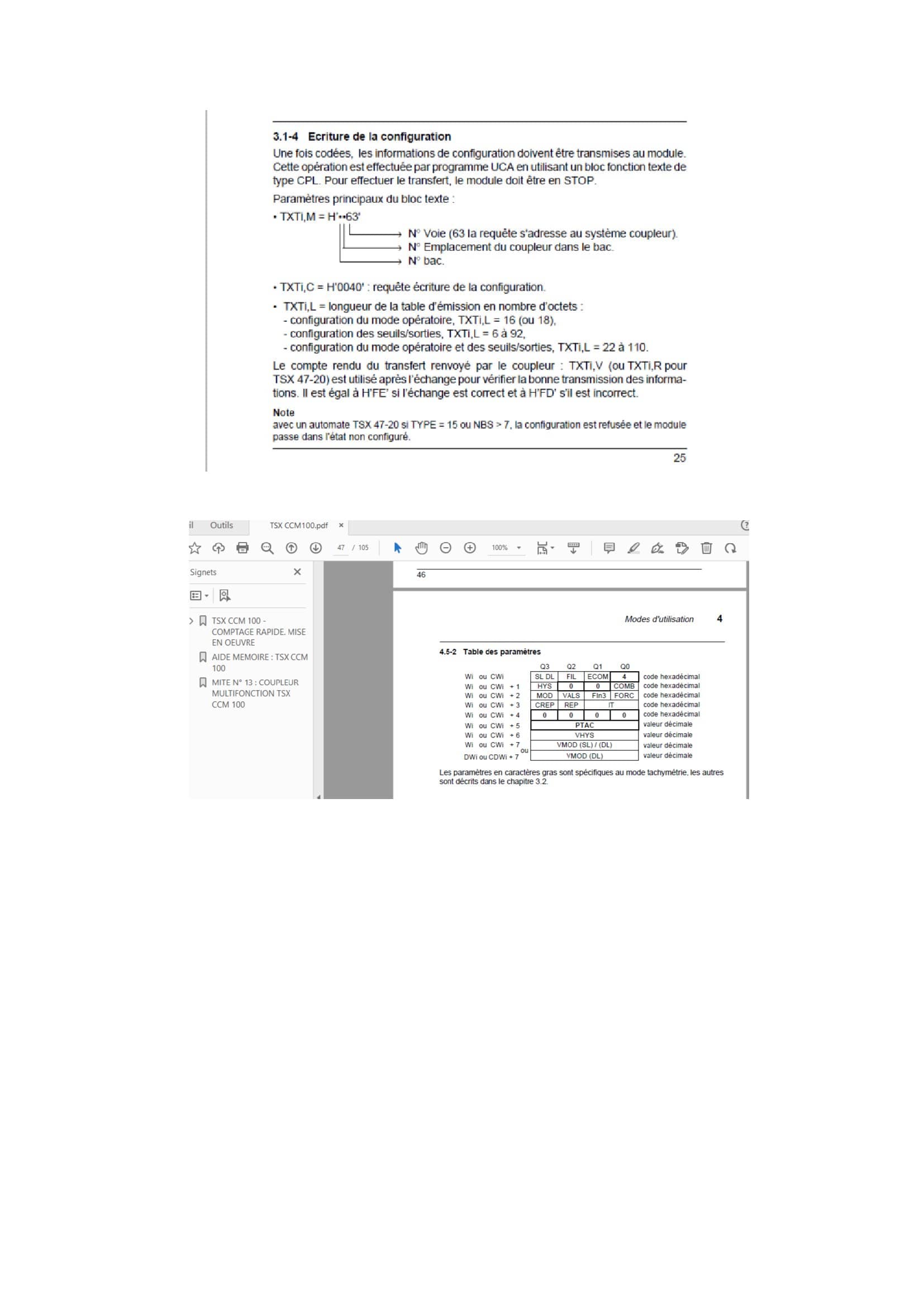

La UC est passée en défaut I/0. la carte est installée sur un bac 0 et emplacement 0 donc l’écriture de la configuration est bien H'0063' ET H'0040' suivant la doc technique.

c'est bien, mais tu as envoyé la conf. via le bloc texte ?
exemple:
IF SY1 THEN RESET TXT2;EXCHG TXT2

pour moi physiquement, d'après la photo, ton coupleur se trouve à l'emplacement 1, puisque la carte qui suit est en 2 puis 3.
J'imagines que sous xtel tu as une configuration du genre :
Emplacement 0
Emplacement 1 CCM100
Emplacement 2 TSX DET32
Etc...
Il peut être intéressant de montrer ici ta configuration Xtel-Conf histoire de confirmer.
Essaies ton bloc de config avec H'0163' (ou déplace le coupleur d'un cran vers la gauche)

c'est juste, il est à l'emplacement 1,avais pas vu le couvercle cache

L'emplacement est 0. Je l'ai déclaré avec le bloc TXT2 en ladder.

Que dit le compte rendu du bloc texte de configuration ? quid des bits d'état, le TXTx,D et E ?

Txt2,E=0
Txt2,D=1
