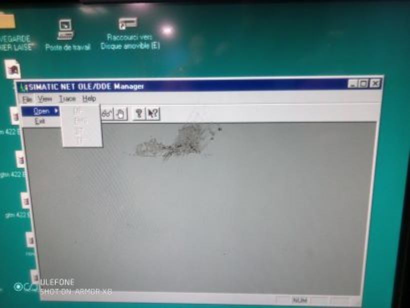

Une supervision pilote une de nos machine et, depuis un moment, plus de communication entre les 2.
Tout est sur le profibus et la comm entre les 2 se fait via SIMATIC NET OLE/ DDE manager.
Au lancement de la supervision , j'ai le message d'erreur suivant:
"Couldn't link to "ddes7|DDES7|MSHOST|PLC"
Ensure that the simatic Net OLE/DDE manager is running and configured correctly
Communication with the PLC is NOT possible"
Donc, première chose, je lance SIMATIC NET OLE DDE Manager 32, ça s'annonce mal:
"To use the OLE/DDE Manager, at least one protocol must be correctly initialized
Please start the SETUP program to initialize protocols"
et le soucis, c'est que je ne trouve aucun fichier de config nulle part et encore moins de lien ou les trouver :
Donc, selon vous, qu'est ce qui a bien pu se passer ? et surtout, comment puis-je résoudre le problème s.v.p ?

Le message d'erreur "ddes7|DDES7|MSHOST|PLC" semble faire référence à un lien vers une serveur DDE de Siemens "dde s7".
Après quelques recherches, il existe un serveur DDE siemens nommé "Simatic DDE serveur". Il faudrait peu être vérifier que celui -ci est bien installé/lancé.
En effet, le deuxième message d'erreur fait peut être référénce à ce serveur :
"To use the OLE/DDE Manager, at least one protocol ( DDE ?) must be correctly initialized
Please start the SETUP program to initialize protocols" Lancement serveur ?

désolé de répondre si tard, ne me faisant plus d'illusion sur une réponse, j'ai pas regardé depuis un moment...Jordan a écrit : ↑20 sept. 2022, 22:32 Bonjour,
effectivement, c'est l'ancêtre du serveur OPC à priori et, on dirait bien qu'il manque un fichier de configuration mais une fois dessus, je n'arrive pas à retrouver comment avoir ce fichier, c'est assez compliqué vu l'ancêtre...
