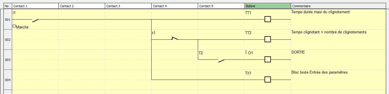

Voila j'ai un besoin client tout bête a moindre cout...
Pour faire un banc de test, il a un millenium 3 en stock et aimerait faire clignoter une sortie pendant X temps sur un nombre de Y fois...
le seul truc, c'est qu'il faut qu'il puisse modifier le X et le Y depuis la façade avant...
N'ayant plus touché de millenium depuis bien bien longtemps, je sais plus trop comment il faut faire et surtout si c'est long a programmer...
La simplicité m'aurait orienté vers un couple M221 + HMISTU mais c'est un peu cher pour si peu...
Si vous avez des infos...
Crouzet Millenium 3 réglage tempo et compteurs depuis facade avant

Utilise un bloc texte.
Relies la valeur de présélection d'un PRESET COUNT à l'entrée numérique 1 du bloc texte
Relies la valeur de retard marche d'un TIMER AC à l'entrée numérique 2 du bloc texte
N'oublie pas de cocher MODIFICATION AUTORISEE
u peux ainsi utiliser le bloc texte pour modifier ces valeurs !!
le bloc texte est toujours affiché si il n'y a pas de menu d'actif...

Ton gadget ça s’arrête comment ?
Sur la fin de la tempo X ou sur la fin du nombre de clignotements Y
ps:
A moins que tu fais dans l'intelligence artificielle ou la fréquence de clignotement est donnée par f=X/Y,
LOL
---------un exemple parmi d'autres sur Millenium------clic pour zoom------
