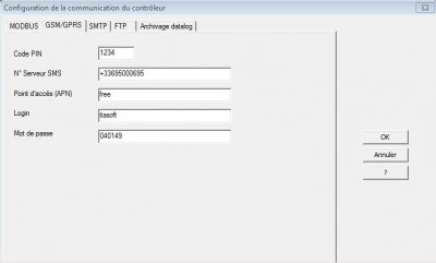

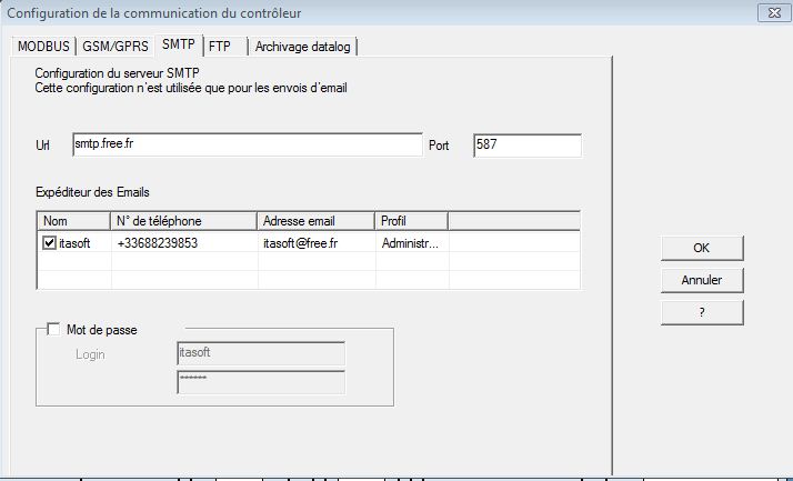

Qui a déjà envoyé des Email avec le Crouzet Em4 , j’ai mis une carte SIM Free à 2 € par mois,
Ça envoi bien les SMS mais pas les Emails, es que ya besoin d’une carte SIM M2M ou autre , qui doit coûter un bras ?

Ca devrait être possible car tu as de la data dans le forfait
Free a écrit :Avec le Forfait 2€, vous profitez d’un forfait mobile pas cher qui inclut 50 Mo par mois d’internet mobile en 4G/4G+ en France métropolitaine et 50 Mo par mois depuis l’Europe et DOM. Au-delà des 50 Mo, facturation au tarif de 0,05€/Mo.

ce tuto est très bien mais c'est pour un em4 EVO via une Box et sans carte SIM, moi c'est sans Box avec un modem GSM + carte SIM à 2€
j'ai comme l'impression qu'il faut une carte SIM M2M ou LAN pour les mails

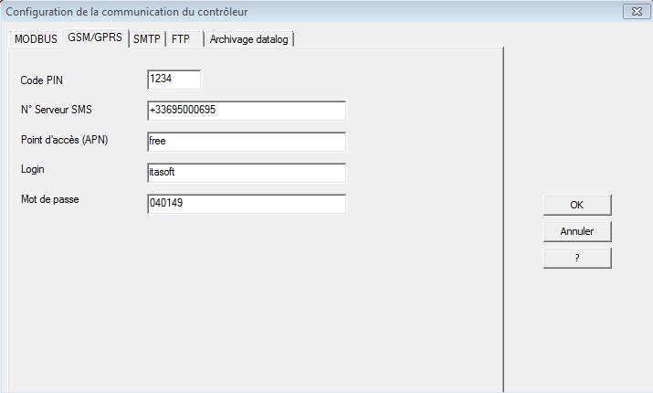

Je suis novice dans l'automate Crouzet EM4, mais j'ai travaillé sous Millenium3. Aujourd’hui sur l' EM4 je n'arrive pas a envoyer des SMS.
Voici mon matériel:
- Crouzet EM4 B26-GS 88981114
- Carte Sim Free 2€ sans code pin
- logiciel soft 1.1 (pour info impossible de communiquer avec le dernier soft 1.12.00: erreur n°DC46-10)
- Connexion via port USB
Je n'arrive pas a trouver la valeur APN chez Free et je ne suis pas certain de mon petit programme pour tester l’envoie des SMS.
Si vous pouvez m'aider, grand merci d'avance.
Cordialement, Philippe.
Voici mon matériel:

sur le logiciel Crouzet Soft V1.9
ceci dit le Crouzet EM4 B26-GS 88981114 je ne l'ai pas sur la version Crouzet Soft V1.9
