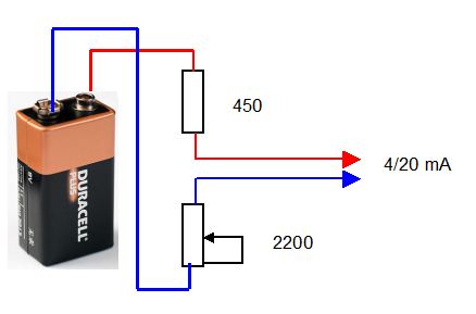

Je dispose d'une carte d'entrées analogiques BMXAMI0800 que je doit tester mais je ne sait pas comment m'y prendre.

avec une pile de 9v et un potentiometre

ou avec une carte de sortie analogique;

Re: Test d'une carte d'entrées analogiques
Si t'es pauvre pour test 4/20mA

itasoft a écrit :slts,
Si t'es pauvre, t'achètes pas une pile Duracell, tu prends une no-name :lol:
