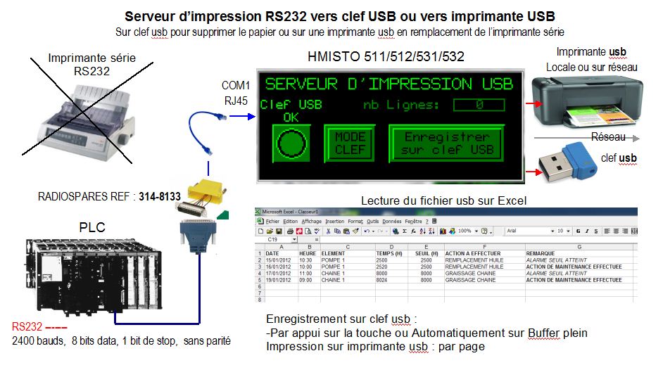

Petite application Vijeo-designer pour diriger l'impression papier sur une clef USB.
envoi sur demande
[attachment=0]ImpressionSurClefUSB.JPG[/attachment]

Salut Itasoft
Est-ce-que je pourrais faire ça avec une HMI GTO 5310? Comment ?
Mon idée serai passé par la ’pen drive’ les alarme qui sont actif au moment du transfert.
Messages : 7807
Re: Impression sur clef USB
j'ai pas compris ce que tu veux faire
