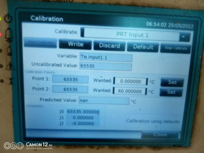

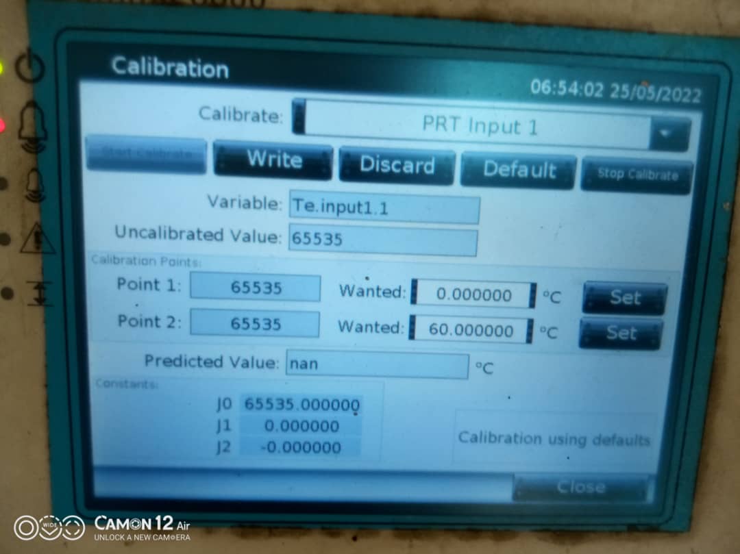

Je demande assistance pour calibrer un Pt100 à partir d'un summit 8800. En modifiant Point 1 et Point 2 dans la fenêtre de calibration, je trouve "nan" au niveau du predicted value.

Au point 1, j'ai renseigné la température minimale a 0°C, et au point 2 la température maximale de 60°C. Peu importe les valeurs que je renseigne dans les deux points, j'ai le "nan".
Mais par contre si je renseigne seulement le point 1 sans renseigner le point 2, le predicted value prend la valeur du point1 et reste figé.

Tu pourrais envoyer une capture de l’écran de ton appareil avec tes points renseignés?

Jambe a écrit : ↑19 mai 2022, 17:21 Tu pourrais envoyer une capture de l’écran de ton appareil avec tes points renseignés?
Voici la capture demandée. Excuse moi pour le retard.
Jambe
Messages : 749
Re: Calibrage Pt 100 à partir d'un calculateur Summit
Message par Jambe »
C’est bien ce qu’il me semblait, tu as mis exactement les mêmes valeurs pour le point 1 et 2, ton appareil ne peut pas faire une extrapolation avec 2 fois le même points.
Pour vérifier mets déjà une valeur plus petite au point 2 tu verras déjà un comportement meilleur.
