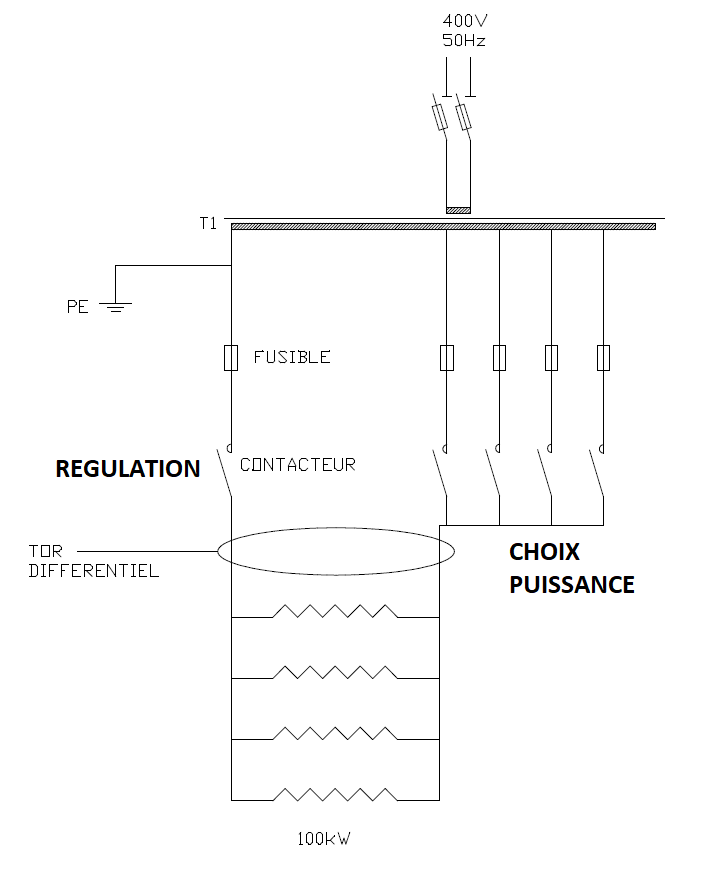

Emplacement d'un TOR différentiel
Message par Niniel »
Je ne suis pas sur du bonne emplacement du TOR pour la détection d'un défaut terre sur le schéma ci-joint
Doit il plutôt être au dessus des fusibles et englobé tout les câbles sortant du transformateur
J'aurai besoin de vos connaissances
En vous remerciant
Niniel

En théorie ton TORE doit englober ta partie puissance et l'ensemble de ton installation.
Dans ton cas je le placerai sur l'arrivée du transformateur,
Messages : 2142
Re: Emplacement d'un TOR différentiel
un transformateur fait une séparation galvanique entre l'amont et l'aval (sauf les autotransformateur) c'est bien pour cela que l'on refait un régime de neutre derrière le transformateur !
avec le différentiel placé sur l'amont, on ne va absolument pas détecter un problème sur l'aval !
Le tore est bien placé sur le dessin. il surveille effectivement tous les circuits de l'aval ce qui me semble être le but de la demande.

Merci pour vos réponses
Oui il faut refaire le régime de neutre. Sur l’installation d'origine il y avait le TOR mais pas la terre de raccorder :shock: à la sortie du transformateur.
Mais j'avais un doute du fonctionnement pendant que un ou des contacteurs (valable pour les fusibles) sont ouvert.
@Beryl Protection des personnes est du matériel. Si un des câbles de puissance se met à la terre il est utile de le détecter.

Si c’est un régime TT sortie transfo, il faudrait éviter de mettre un fusible sur le neutre mais plutôt un tube neutre me semble-t-il.
andala
Messages : 533
Localisation : Atlantide
Message par andala »
Gigi a écrit : 22 févr. 2022, 11:05 Si c’est un régime TT sortie transfo, il faudrait éviter de mettre un fusible sur le neutre mais plutôt un tube neutre me semble-t-il.
En regime TT tu peux couper le neutre mais pas en TN
