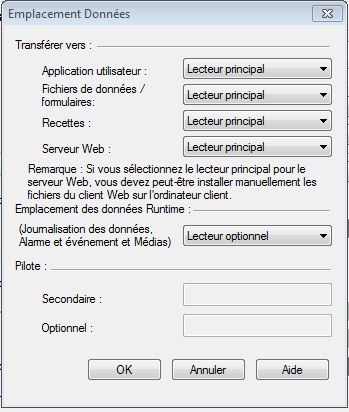

Je suis occupé sur un HMI XBTGT2330 mais il est bloqué sur l'écran de démarrage initial. (où on peut configurer l'adresse ip, la langue...).
J'ai lancé le runtime mais une fois que le chargement se termine ça retombe sur le même écran de démarrage...
Vous auriez une idée pour sortir de là ?
J'essaie de transférer mon programme vijeo designer dedans mais rien n'y fait (que ce soit par Ethernet ou avec une clef usb) pourtant ip ping.
Voici des images :
https://zupimages.net/viewer.php?id=22/07/o4yf.jpg

le message en rouge indique que il ne trouve pas le lecteur secondaire soit une carte mémoire CF dans son emplacement

Salut, j'ai exactement pareil lorsque je met une clef usb vierge formaté en FAT32 dans l'HMI.

es que dans "emplacement des données tout est sur lecteur principal" ?

Super merci c'était bien ça !!!
