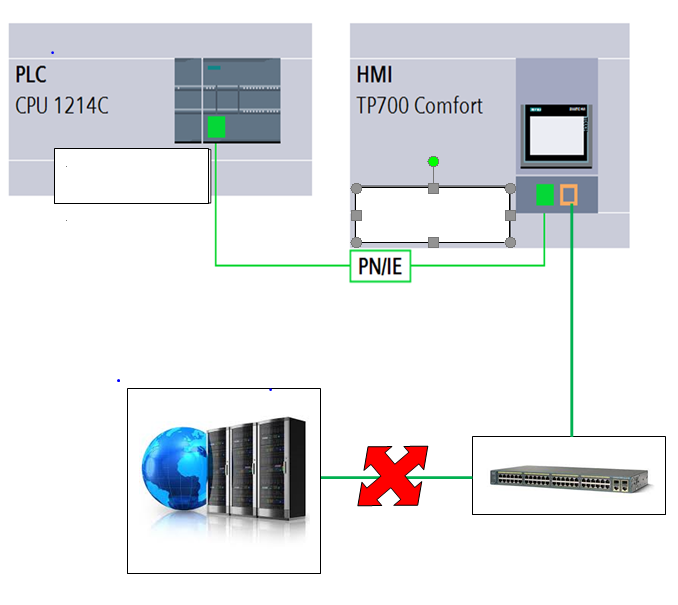

Je suis apprenti en Informatique Industrielle et je suis sur un projet de raccordement d'appareils au réseau local du site.
Par contre j'ai un problème pour connecter mon HMI TP700 comfort sur mon réseau via un Switch.
Architecture réseau : CPU 1 port brancher sur un HMI TP700 comfort (2 ports)
Action : raccordement de l'autre port de l'HMI sur mon Switch
Résultat : défaut du port du Switch (pas de réponse)
Faut il signifier la liaison entre l'HMI et le switch dans le projet (Tia Portal) ?
Merci d'avance
Communication HMI TP700 Comfort

Bonjour, quelle est la référence de ton switch ?

Normalement on ne spécifie pas qu'il y a un switch dans TIA pour faire communiquer un IHM Siemens avec un automate en Profinet. Après il y a switch et switch, il faudrait savoir en effet quel est le exactement le matériel utilisé et avoir un petit schéma du réseau pour pouvoir en dire plus. Par ailleurs il est d’usage de ne pas poster le même message dans 36 rubriques, ça n'apporte rien de plus.

EN ce qui concerne l'architecture : Matériels : CPU 1214C - TP700 Comfort - Switch CISCO

En voyant ton schéma, pour moi seul les équipements reliés au même sous-réseau peuvent communiquer ...
Donc il est préférable d'opter pour une architecture réseau en étoile, du type : PLC <--> Switch Cisco <--> IHM
(avec à chaque fois le port 1 du PLC et de l'IHM configuré dans le même sous-réseau PNIE1)
