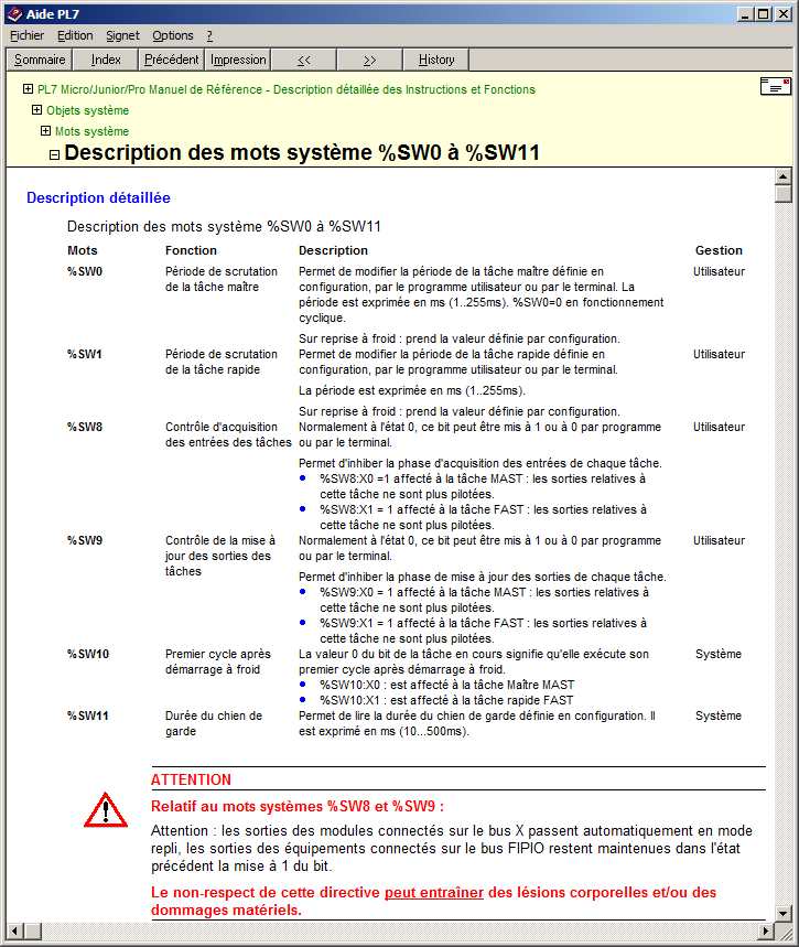

Je début, je pensais inhiber les entrées pour ne pas faire apparaitre les bits d’erreurs ou défauts des entrées (car elle ne sont pas câblées sur la baie de test.

Messages : 7839
Re: Simulation programme TSX57
on ne peut pas inhiber les entrées sur PL7-PRO ni les sorties d'ailleurs

itasoft a écrit : 30 sept. 2021, 11:30 on ne peut pas inhiber les entrées sur PL7-PRO ni les sorties d'ailleurs
Bonjour.
Pour "inhiber" les sorties, on peut éventuellement utiliser le bit système %S9 de mise en position de repli des sorties.
Bruce33

Et apparemment l'inhibition des entrées/sorties est prévue dans des bits de mot système :
- %SW8:X0 = 1 pour inhiber l'acquisition des entrées de la tâche MAST
- %SW8:X1 = 1 pour inhiber l'acquisition des entrées de la tâche FAST
- %SW9:X0 = 1 pour inhiber la mise à jour des sorties de la tâche MAST
- %SW9:X1 = 1 pour inhiber la mise à jour des sorties de la tâche FAST
Mais je n'ai jamais utilisé cela, je ne sais pas ce que cela implique pour les défauts de voies.
Messages : 7839
Les %SW c'est sur Unity , elle est sur un TSX57 sous PL7-PRO , il faut lire avant de répondre

itasoft a écrit : 30 sept. 2021, 16:05 slts,
As-tu vérifié l'aide de PL7 Pro ? :?
Messages : 7839
enfer et damnation !!!!! j'ai confondu avec les mots système du PL7-3 avec tous ces PL7
je perds les pédales (ça veut pas dire que je perds mes relations)
excuses
