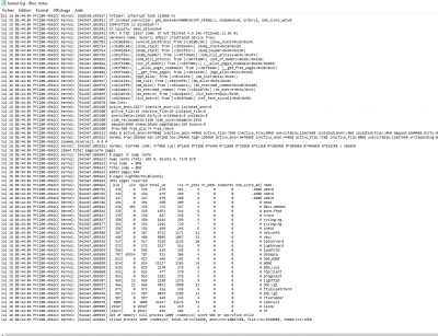

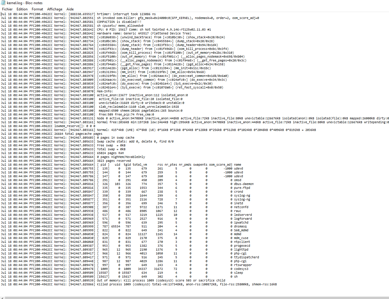

J'ai un PFC200 qui est passé passe en Unexpected Stop of Runtime le 18/07/2021 à 8:44:04.
Lorsque je récupère les logs il y un fichier kernel daté sur l'évènement.
je remarque que le linux kill le process mais je ne sais pas pourquoi!!
Est ce que quelqu'un saurait déchiffrer les logs ?
Merci par avance pour votre aide :D

Lorsque je contrôle la mémoire via Htop, la mémoire reste stable et n'augmente pas.
Par contre, j'ai remarqué que j'avais beaucoup de tentative de connexion en FTP depuis le net! :shock:
j'ai mis un pare-feu et pour l'instant, ça tient .
je croise les doigts pour que ce soit durable!
Merci encore .
