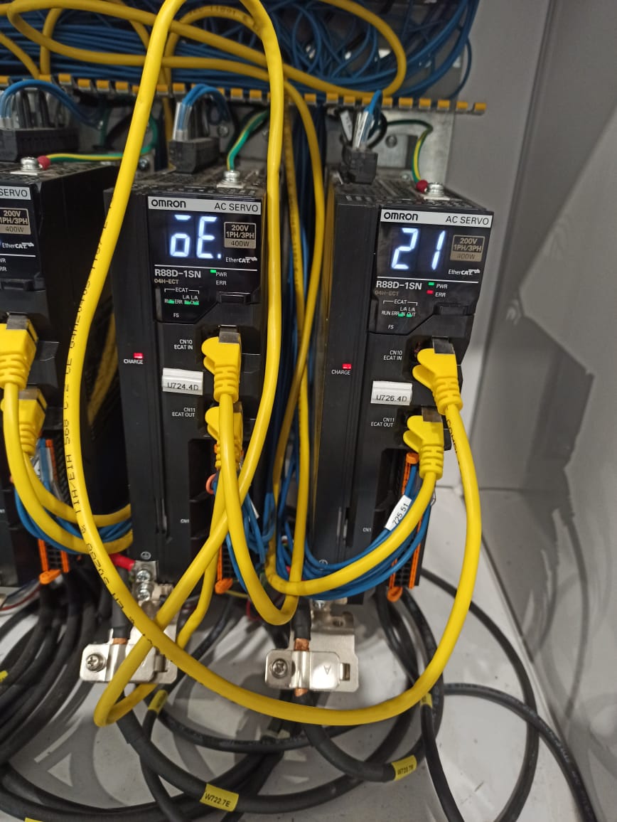

j'ai un 1S servo drive R88D-1SN qui affiche un erreur 21 00 après quelque heures de fonctionnement, et il se répète plusieurs fois dans la journée malgré que la machine soit en repos.( la machine contient 4 drives avec ses servo moteur, mais le problème se détecte dans le même)
S'il y a quelqu’un peut m'aidée
Merci d'avance.

Vous n'avez pas la documentation de votre matériel ? C'est la source d'information la plus importante !
L'erreur 21 00 correspond apparemment à une perte de signal du codeur.
Vérifiez que les connecteurs sont correctement branchés (côté variateur et côté moteur), que les câbles ne sont pas abîmés...

D'abord merci beaucoup pour votre retour
j'ai la documentation de servomoteur et de drive, j'ai appliqué quelques mesures proposés dans le manuel de dépannage ( Remplacement de filtre de drive, changement de câble de l’encodeur ) mais le problème reste.
Ce qui anormal c'est que l'erreur se déclenche après 3 ou 4 heures de fonctionnement, donc il faut redémarrer la machine pour réinitialiser le drive, et après quelque minutes le même problème ce répète.
