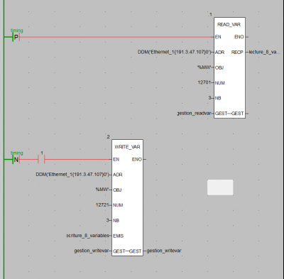

itasoft a écrit : 05 mai 2021, 15:45 slts,
normalement ça voudrait dire qu'il faut utiliser un DTM variateur ATV320, ceci jamais utilisé, je fais du bestial avec les READ_VAR/WRITE_VAR
mais avec l'automate et le variateur physique.
Le DTM je l'ai utilisé en créant ma config pour que le var communique avec ma simulation non ?
Après je pensais que les READ_VAR/ WRITE_VAR suffiraient. Est que ce qu'ils sont configurés comme il faut ? Je n'en ai jamais configurés jusque là donc c'est possible que je les ais mal paramétrés.

Re: Communication ATV320
Re !
C'est ton Navigateur de DTM UNITY qui est en ligne....
Pas ta CPU avec la com configurée !!!
Ca serait bien surprenant que ce soit émulé !!!

Il te faut utiliser le bit d'activité pour que ca fonctionne correctement:
En simulation, la communication READ_VAR et WRITE_VAR ne fonctionnent pas.

Donc il n'y a aucun moyen de jouer avec le variateur si je n'ai pas un automate physique sous la main ?
Un magicien n'est jamais en retard, ni en avance d'ailleurs. Il arrive précisément à l'heure prévue.
Bernardo59
Messages : 1059
Message par Bernardo59 »
Tout a fait Thierry.
