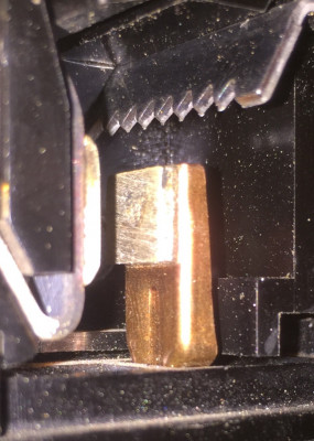

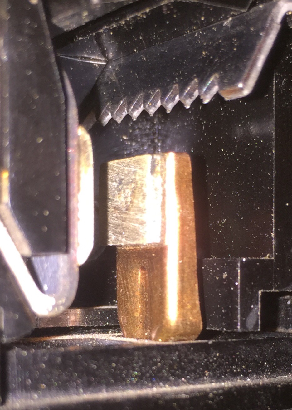

Bonjour à tous, j ai une pompe d arrosage agricole en triphasé qui se met en marche à l aide d un démarreur de marque télématique ce doit être une pompe ancienne car je n ai rien trouvé de similaire même sur Google.
Ne m en servant que l été pour l arrosage de mes cultures je l ai laissé tout l hiver sans tourner dû coups au redémarrage il fallait bien qu il y ait un petit quelque chose histoire de bien démarrer la saison...

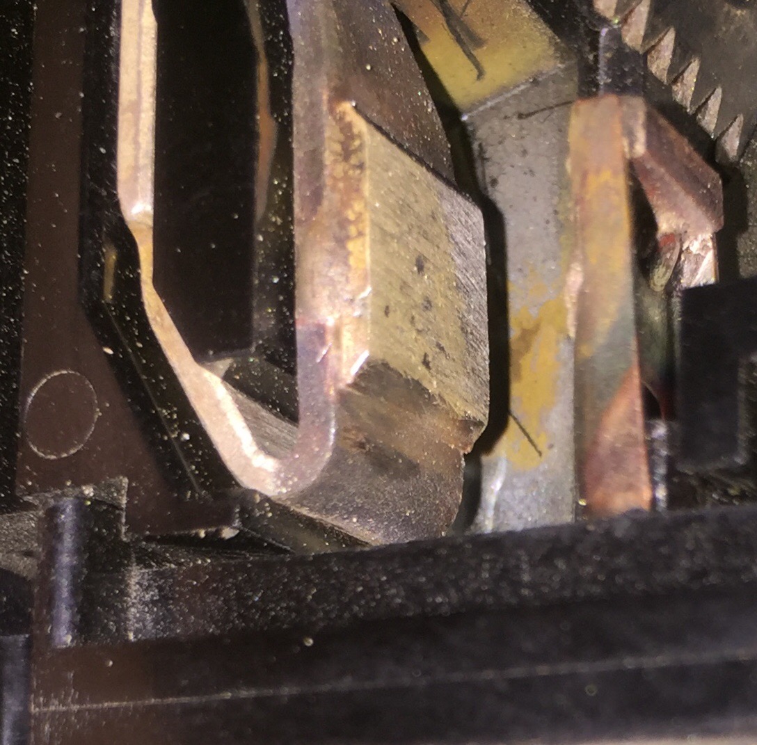

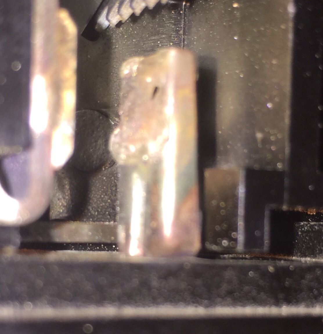

Le démarreur me pose problème il sentait le brûlé a sa mise en route et des grésillements se faisaient entendre je l ai donc démonté pour voir comment c était dedans ( je vous répète je suis ignare en la matière) puisqu a mes yeux c était un interrupteur un peu plus élaboré.
Et l odeur de brûlé correspondait à de mauvais contact au niveau des surfaces qui transmettaient le courant une fois rapprochées.
Ma question est la suivante est il possible de réparer cela ? Et si oui selon vous en quelle matiere est la plaquette ? Et comment la resolidariser ( soudure à l étain ?)
Pour remettre en étant les surfaces qui n étaient pas détachées je les aient poncées avec du papier de verre est ce une bonne option ?
Merci à tous d avance pour votre patience. Je vou joint des photos ce sera plus explicite

Contact ayant perdu sa plaquette
Contacts en bon état après passage de papier de verre

Je te déconseille fortement de bricoler les contacts de ton contacteur.
Change-le.
Prends une photo de la plaque moteur de ta pompe ; on pourra te renseigner sur le modèle de contacteur à acheter.

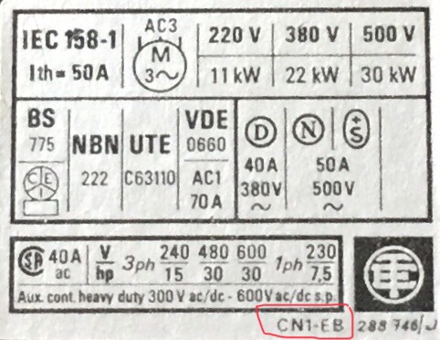

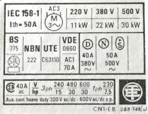

Bonjour et merci pour vos réponses rapide. Le moteur est tellement vieux qu il ne comporte aucune information qui m ont permis de l identifier. Il y a juste un écusson CEM sur le cache du ventilateur.
Mais sur le démarreur il y a ces informations la Merci pour votre aide

il y'a 20 ans Télémécanique commercialisait des kits pour ne changer que les contacts. C'est pour ça que c'est démontable sur ton appareil.
Aujourd'hui ça ce fait encore pour les grosses puissances, mais pour les puissances standard on change tout le contacteur.
A priori ton appareil devrait être un 40A, voire un 65A. La bobine est probablement en 230V ou en 400V, peut des chances que ce soit du 48V ou du continu. Mais ma boule de cristal étant cassée je ne peut pas t'en dire plus pour te proposer une référence de remplacement.
Un appareil comme ça coute aux alentours de 150€ pour les 40A (y'a une grosse marche de prix avec les 65), selon la reference et le vendeur.

Au vu de la photo que tu donnes on dirait qu'il s'agit d'un ancien contacteur CN1-EB (https://www.radwell.co.uk/fr-FR/Buy/SCH ... irect=true).
Si tu veux qu'on t'aide il va nous falloir la tension de la bobine utilisée.

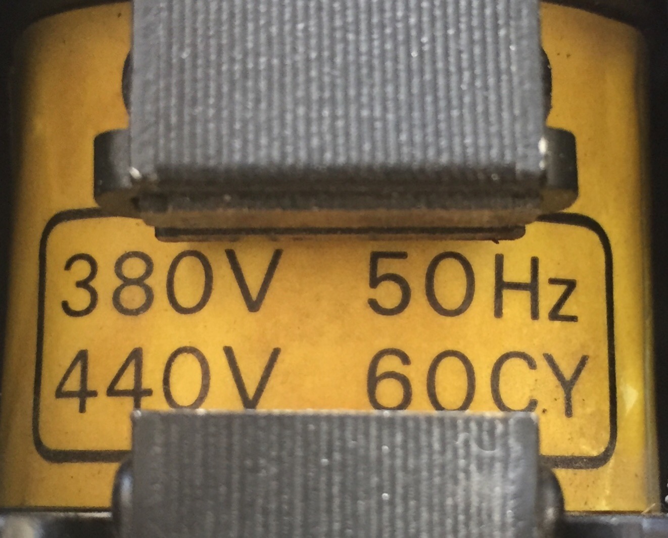

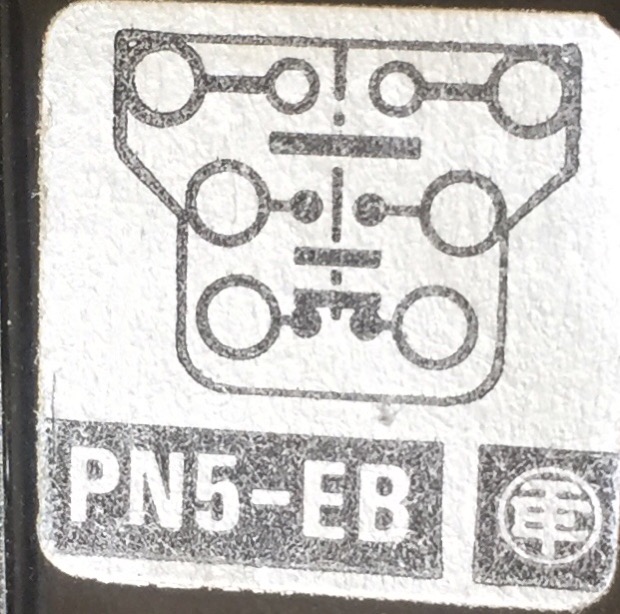

Bonjour merci pour votre aide oui il y a une référence comme celle que tu m as donné bernardo59:
Pour ce qui est de la bobine voici les inscriptions qui sont dessus :
Et pour l amperage j ai une petite molette sous le bouton disjoncteur qui va de 23A à 32A

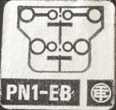

Re: Réparation envisageable ou pas ?
Tu as bien raison les 2 éléments pn5 et pn1 sont bien cete reference cn1-eb
Pensez vous qu il est possible de trouver ces kits de contact encore ou c est trop ancien ?
