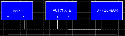

J'ai réussi a faire enfin mon programme et nous voilà au phases de test fonctionnel. On arrive a faire quasiment tout, sauf afficher la puissance des pompes.
Je m'en remet donc a vous car je ne comprend pas ce qu'il se passe. Les wattmètres sont commandés en 4-20 mA sur des sortie analogiques de l'automates.
Dans le logiciel on voit bien que l'automate envoie l'info, mais sur le bornier des sorties analogiques, rien ne se passe. Il n'y a pourtant pas d’erreur sur toute les carte de l'automate.
Au vu de mon niveau de compétences je m'en remets donc a vous savoir si vous avez quelques idées du pourquoi cela ne fonctionnerait pas.

Quel idiot, j'oublie la moitié des infos. L'automate est un M580 et le module de sortie ana est le BMX AMO00410

Comment avez-vous câblé ces sorties, je pense a un soucis de câblage.
De tête, il me semble qu'il faut une alimentation extérieure.
Je pense qu'il s'agit d'afficheurs 4-20mA gradué en watt.

Oui je m'exprime mal en effet, c'est un afficheur a aiguille en watt. En fait le variateur de vitesse envoie l'info a l'automate et l'automate retranscrit sur cette indicateur.
Ah je pensais que l'alim externe n'était que sur les sorties? je vais regarder de ce coté du coup parce que en effet je n'avais pas mis d'alim pensant que l'automate faisait tout sur les sorties ana.

pierre14 a écrit : 15 févr. 2021, 08:11 En fait le variateur de vitesse envoie l'info a l'automate et l'automate retranscrit sur cette indicateur.
Si c'est du 4..20mA, autant faire une boucle Var/Automate/Afficheur.
Et si l'automate n'a pas besoin de cette info, autant raccorder l'afficheur directement au var.

L'automate a besoin de cette info donc on dois passer par lui. Que veut tu dire par faire une boucle?
Messages : 1960
Re: Problème sorties analogiques
Une boucle qui part du var, passe par l'automate et l'afficheur.
