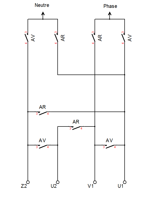

j'ai besoin d'automatiser le mouvement de translation d'une pièce mécanique qui est entrainée par un moteur 220 V monophasé. Le moteur tourne dans un sens (translation vers la droite par exemple), lorsque la butée de fin de course droite est actionnée le sens de rotation doit s'inverser et la translation se fait donc vers la gauche. Une fois la butée de fin de course gauche est actionnée, le sens de rotation change de nouveau et la translation repart vers la droite. Tout ça avec la possibilité de changer la vitesse de rotation dans les deux translations à l'aide d'un potentiomètre. Tant que le manipulateur ne coupe pas le circuit les cycles doivent se faire.
Avez-vous idée du matériel nécessaire et si c'est facilement trouvable dans le commerce ? Je vous remercie.

il faut:
-un Variateur de vitesse mono + un potentiomètre pour la consigne de vitesse
-un micro-contrôleur type ZELIO
-deux fin de courses

Avec un poil de relayage, on s'en passe.
Messages : 7810
Re: Question sur une automatisation mouvement
- 2 relay commande
- il faut relayer les FC de courses + 2 Relais
- si tu veux marquer un temps d’arrêt avant de changer de sens, + 2 relais temporisés,
Total=6 relais
à partir de 3 relais je met un Zelio

merci pour votre réponse. Je voulais faire au plus simple, sachant que je ne veux pas de temporisation ni de programmation inutile. Juste le cycle d'aller-retour = changement de sens de rotation du moteur avec les deux FC. Je ne veux pas investir dans un microcontroleur à 150 € pour cette tâche.
Quel type de relais de commande ? relais de contrôle ou impulsion ? vous auriez une référence ?
Vous pourriez me faire un schéma de principe pour le câblage et la disposition des éléments ?
Sinon je pensais utiliser un relais inverseur commandé par le FC. Ce relais aiguillerait sur deux circuits puissances du moteur, l'un pour le sens horaire et l'autre pour le sens anti- horaire. Le problème c'est qu'il faut 1 inverseur pour chaque FC, comment les connecter pour faire le changement de rotation à chaque fois qu'un FC coupe le circuit ? Je me trompe ?

1 comut pour l'ordre de marche, 1 relai, 2 FC, et ça roule.

le commutateur pour l'ordre de marche est manuel donc problème pour l'automatisation du mouvement

fais nous le schéma électrique
Messages : 2142
itasoft a écrit : 06 févr. 2021, 18:58 fais nous le schéma électrique
C'est ce qu'il veut.. lol
dumay07200 a écrit : 06 févr. 2021, 14:10 le commutateur pour l'ordre de marche est manuel donc problème pour l'automatisation du mouvement
Je suppose qu'il a un inverseur manuel genre ça ; https://www.technic-achat.com/inverseur ... 2x33604664
faut qu'il remplace par un contacteur inverseur (monophasé)
un petit schéma (je suis gentil ce soir :-) )
AV = CONTACTEUR AVANT
AR = CONTACTEUR ARRIERE
LE SCHEMA NE REALISE QUE L'INVERSION DE SENS D'UN MOTEUR MONOPHASE 2 ENROULEMENTS AVEC UN CONDENSATEUR PERMANENT
Modifié en dernier par philou77 le 06 févr. 2021, 20:15, modifié 1 fois.
Messages : 7810
je croyais qu'il avait un variateur mono ?
