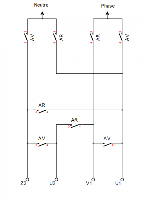

- Messages : 2142
Re: Question sur une automatisation mouvement
faut qu'il remplace par un contacteur inverseur (monophasé)
un petit schéma (je suis gentil ce soir
AV = CONTACTEUR AVANT
AR = CONTACTEUR ARRIERE
LE SCHEMA NE REALISE QUE L'INVERSION DE SENS D'UN MOTEUR MONOPHASE 2 ENROULEMENTS AVEC UN CONDENSATEUR PERMANENT
C'est ce qu'il veut.. lol
Je suppose qu'il a un inverseur manuel genre ça ; https://www.technic-achat.com/inverseur ... 2x33604664dumay07200 a écrit : ↑06 févr. 2021, 14:10 le commutateur pour l'ordre de marche est manuel donc problème pour l'automatisation du mouvement
Modifié en dernier par philou77 le 06 févr. 2021, 20:15, modifié 1 fois.
