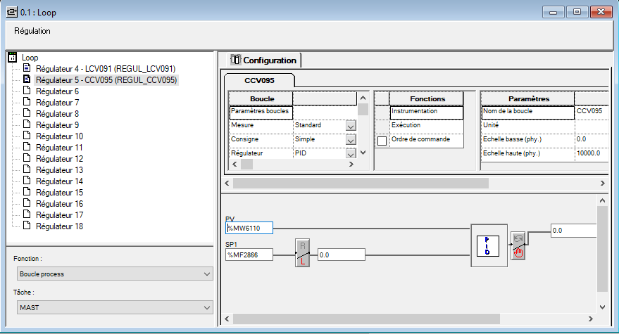

Je suis en train de transformer un projet créé sous PL7Pro avec un P57 3634M vers Control Expert avec un P58 1020.
Dans ce projet étaient présent des Loop Process (boucles PID) déclarées sous cette forme :
Je cherche à savoir si cette fenêtre existe avec les M580 ?

A priori il faut retaper la régul via un bloc PID
j'ai vu passer un bout de code où il y'avait un FB qui manipulait les anciennes données de ce type de LOOP pour appeler ensuite un FB de régul
