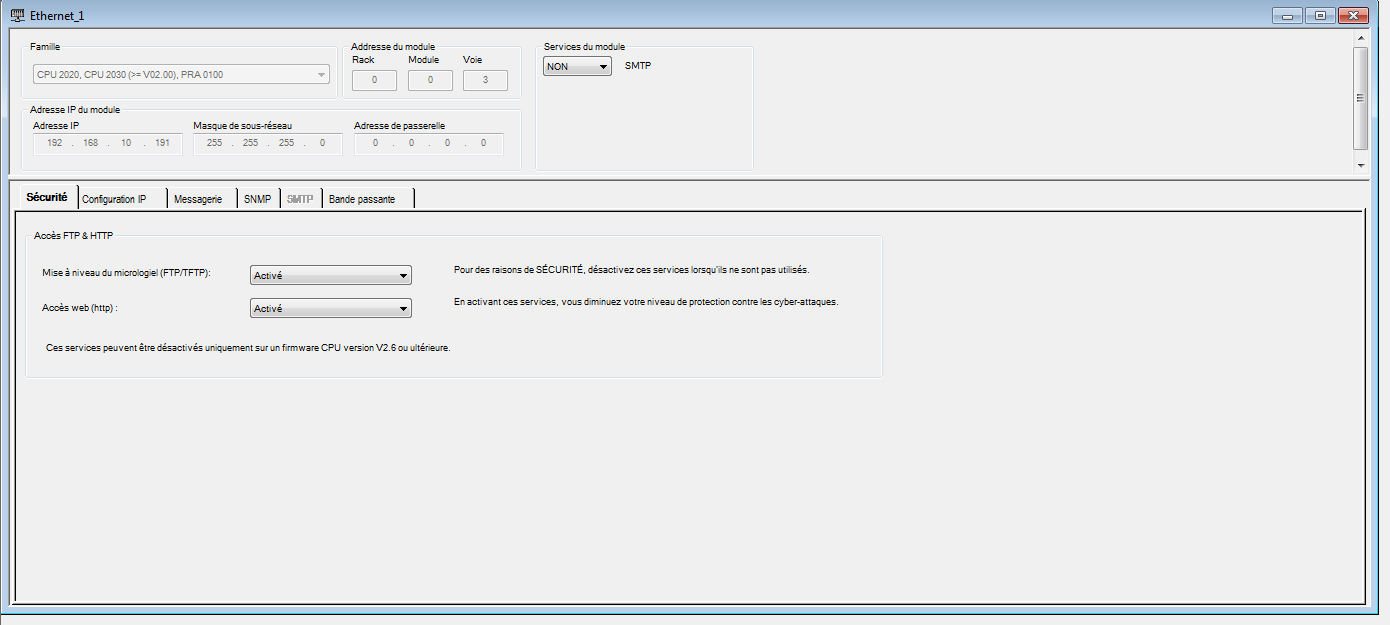

Re: M340 en broadcast sur un réseau
Messagerie m'intrigue... C'est quoi exactement?

Dans la NOC aucun paramétrage possible
