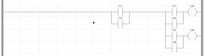

Je dois modifié un programme, mais je n'est pas la solution !
J'ai 2 capteurs, tous les 2 branchés sur 2 entrés automate et donne 2 sorties quand les capteurs sont activé !
Je souhaiterais que la perte de détection de ces 2 capteur arrive en même temps quand je perd les 2 capteurs !
Merci de votre aide

J'ai pas tout compris..ton explication semble confuse !
tu veux perdre en même temps les deux sorties seulement quand les 2 capteurs sont à zéro ?

Rien compris, Je décompose la demande :
j'ai 2 capteurs, tous les 2 branchés sur 2 entrés automate et chaque entrée commande une sortie quand son capteur est activé
Je souhaiterais que chaque sortie s’auto-alimente et ne retombe que quand je perds les 2 capteurs
Es que c’est ça que tu veux faire ?

Re bonjour,
Oui c'est bien ça, je voudrais que les 2 sorties tombent en même temps seulement si il y a les 2 capteurs tombe à 0volt

slts, à tester
------clic pour zoom---

Merci,
Je vais essayer ça et je reviens vers vous !
