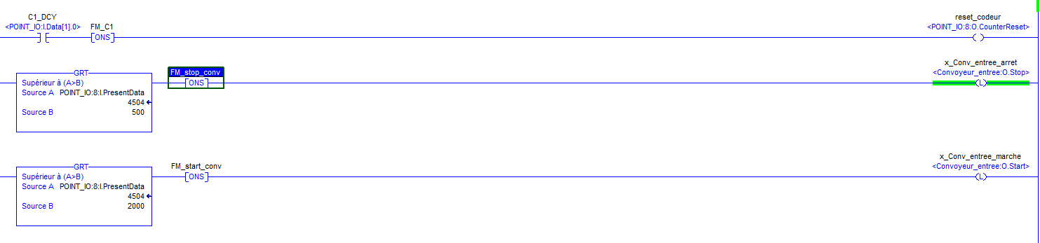

J'ai une carte d'entrée rapide 1734-VHSC24.
Un codeur ifm rup 500.
Je souhaite reset mon compteur codeur sur un front montant d'un capteur.
Le problème est que sur un front montant cela ne reset pas mon compteur, j'ai l'impression qu'il faut que je maintienne mon impulsion pendant au moins 50 ms.
Je souhaite aussi déclencher des événements sur une position codeur, quel est la meillieur facon de faire ?
J'utilise un comparateur, mais je ne pense pas que ce soit la meilleure façon de faire.
Merci pour l'aide que vous pourrez m'apporter.

Le codeur est branché sur carte d'entrée rapide 1734-VHSC24.
Le reset se fait via un bit interne dans la carte (voir capture)
es que c'est une carte de comptage rapide ou une carte d'entrées rapides ??

Comptage

sts,
Bizarre , si le capteur est connecté directement sur la carte de comptage rapide sans autres conditions, la RAZ doit se faire immédiatement
