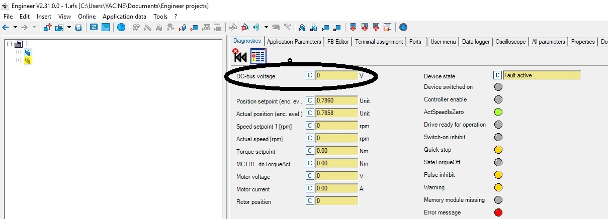

Hi all.
I have a problem 9400 highline inverter Lenze ,
The "DC-bus undervoltage" error with the response "Trouble" occurred in the "Diagnostic" of "Engineer"
how i can resolve this problem knowing that the real dc-bus voltage is 563 volt
• the mains voltage is OK
• the setting in C00174 is 285 volt
I am looking to service or repair manual of 9400 highline if possible
Could you please help me fix this error
Many thanks
Salut à tous.
J'ai un problème avec mon servo variateur 9400 HighLine Lenze,
L'erreur "Sous-tension du bus CC" avec la réponse "Trouble" s'est produite dans le "Diagnostic" de logiciel "Lenze Engainer"
comment je peux résoudre ce problème, sachant que la tension mesurée de la Bus-CC est de 563 VDC
• la tension secteur est bonne.
• le réglage de la paramètre C00174 est 285 volts
Je cherche le manuel de service de ce servo-variateur 9400 HighLine si possible
Pourriez-vous m'aider à corriger cette erreur
Merci beaucoup

Re: Lenze inverter 9400 HighLine DC-Bus undervoltage DRIVE ERROR
Condensateurs HS ?
Il a quel age le bouzin ?
