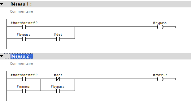

Bonjour à tous.
Dîtes, comment faites-vous pour démarrer un moteur et l'arrêter avec le même détecteur, svp?
J'ai une installation avec un moteur qui convoie des pièces (un peu dans le principe d'un pas de pèlerin), qui s’arrête sur un détecteur d'arrêt, on appuie sur un BP (juste une impulsion) et le moteur tourne jusqu'à retrouver ce même détecteur d'arrêt.
Comment programmeriez-vous cela, svp?

Bonjour Djé.
Super, ça marche!
Un grand merci, vous m'avez fait gagner un sacré temps.
Je vais d'ailleurs en faire un bloc 'bibliothèque'.
Merci encore.
