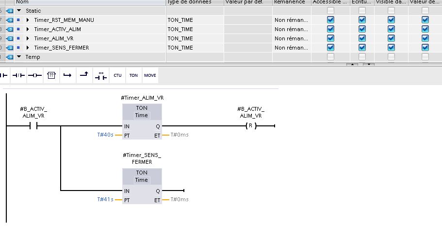

Merci pour vos retour.
Voici comme j'ai déclaré mes tempo dans mon FB Je fais des essais tantôt avec des tempos plus longues afin de voir si le problème viens bien des tempos ou d’un autre problème.
J'ai l'impression que mes sorties restent actives mais les outputs de l'automate se coupent (je passe par une variable intermédiaire entre mon bloc et mes sorties automate).
J'ai eu cette impression hier après midi mais sur des cycles très court, je vais en faire tantôt sur des plus long afin de contrôler cela.
Salutation
E.

c'est Bizarre ta prog: dans ton exemple la deuxieme tempo n'arrive jamais au bout car coupée par le reset de la première ??
De manière générale, il faut que ton bloc soit appelé en permanence (inconditionnel) pour que les tempos fonctionnent correctement.

+1 avec djé, elle ne peut pas fonctionner correctement ta deuxieme temporisation.

Salut à vous et merci pour vos retour.
Tout à fait mais cette tempo ne sert pas.
Je suis sur mon problème et le soucis ne viens pas de mon FB, mais d'un soucis d'alim plutôt, je dois avoir de faible chutes de tension 24V qui me reset des relais.
J'analyse tout ça et vous ferai un retour.
