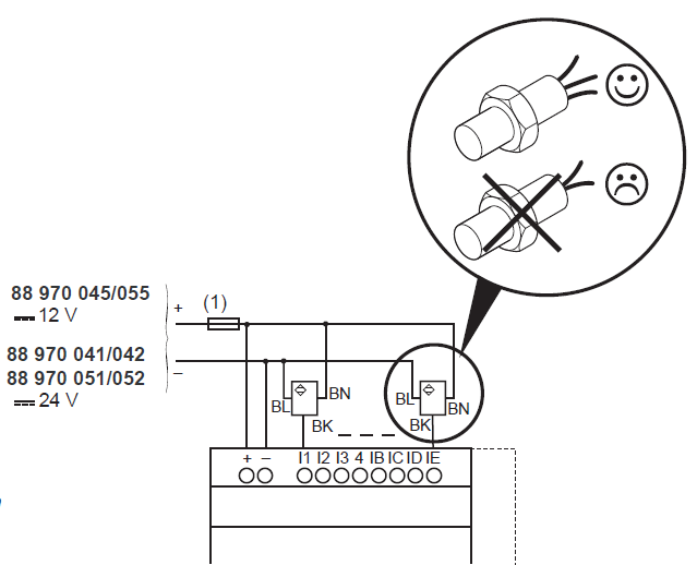

Je ne suis pas automaticien.
J'ai besoin d'aide car je souhaite installer un automate pour piloter un vérin pneumatique. Le vérin serait piloté lorsqu'un certain nombre de pièces serait tombé dans un bac. Un capteur inductif détecte le passage d'une pièce qui tombe.
Dans l'automate j'ai mis un bloc comptage qui active la sortie lorsque 100 pièces sont tombées.
Est-ce que je peux brancher le capteur directement sur l'automate (le câble de consigne) ?
il faut une entrée TOR (pas besoin de 0-10V) ?
Lorsque le capteur va détecter une pièce qui passe devant lui, le câble branché à l'automate va envoyer une tension à l'entrée automate (TOR 1) et le bloc comptage va s'incrémenter à chaque passage de pièce. Est-ce comme cela que ça fonctionne ?
Merci pour votre aide.

c'est un capteur inductif ou une photo cellule ?
alimenté en 24 Vcc ?
c'est un 3 fils ou 2 fils ?
c'est un PNP ou un NPN ?

Tension: 24 VDC
Je n'ai pas encore choisi le capteur. Les pièces sont aluminium avec une distance de 200 mm maxi du capteur.
Ce sera sans doute un capteur photoélectrique.
PNP ou NPN ? Que me conseillez-vous ?

Re: Crouzet Millenium 3
-24 Vcc obligatoire
-photo cellule obligatoire
-PNP obligatoire
-3 fils obligatoire

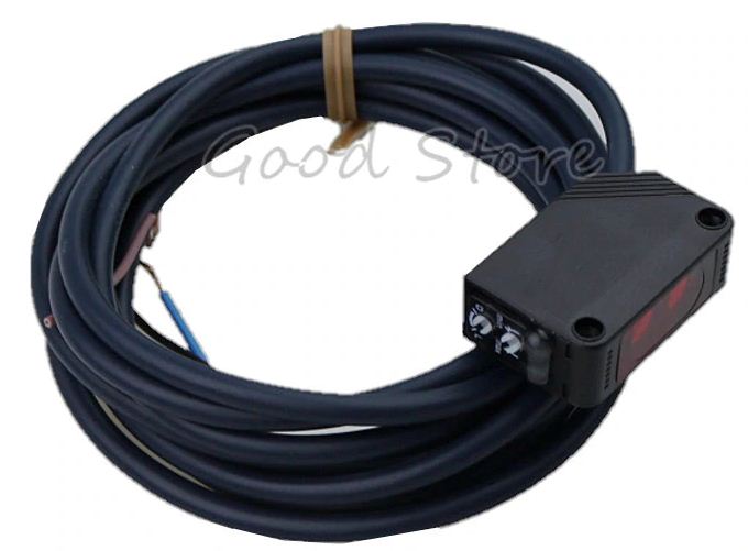

Le capteur O8T202 d'IFM me parait remplir ces critères (en réduisant à 180 mm la distance avec la pièce)
- Messages : 7806
c'est pas bon car c'est pas une sortie TOR mais une sortie série, pas bon
prendre plutôt celle ci RÉFÉRENCE: E32-D82 portée 50 CM prix 4,50 €

Merci pour les infos.
Je n'ai pas trouvé la documentation de ce capteur. Il doit être indiqué sortie TOR ? PNP ne suffit pas ?
si c'est PNP c'est TOR, je présume que c'est pour un usage personnel , tu peux prendre le capteur chinois c'est moins cher
https://fr.aliexpress.com/item/32892106 ... iWALW&mp=1

C 'est pour une petite machine industrielle. je vais prendre le capteur IFM.
Bonjour, dans la doc fournie avec les M3 :
