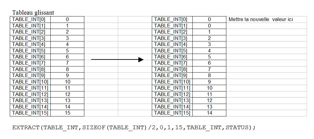

un tableau glissant ne se sature jamais.
ceci dit, je sais pas comment on fait un tableau glissant en "teutons" en Unity ça se fait avec l'instruction EXTRACT sur le même tableau

Re: calcul de moyenne (de vitesse de vent) en CONT
@prof,
ta solution , c'est pas un tableau glissant

- Messages : 7831
@phil
sur le fifo tu n'as pas accès au contenu pour en faire la somme
@prof,
ça n'as rien à voir avec le tableau glissant qui lui te donne (pour mon exemple) les 16 dernières valeurs enregistrées, mais bon , on va pas se prendre la tête avec ça.
disons que la solution à josé doit correspondre, à tester
