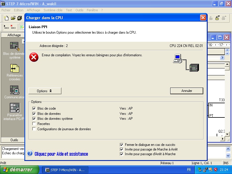

bonjour
j'ai un problème pour transférer n'importe quel programme sur une cpu 224 CN malgré qu'il n'ya pas d'erreur au niveau des programme et même pour des programme très simple
exemple
un seul réseau (1 input -------->1 output) avec compilation zero erreurs
j'ai le message suivant :
erreur de compilation voyez les erreurs bénignes
merci de m'aider à résoudre ce problème .
voir image :

Re: impossible de transférer un pgm sur S200
Essaye de mettre les paramètres régionaux de Windows en chinois. Ton processeur (CN) était dédié spécifiquement au marché chinois et l'erreur vient probablement de là.

bonjour
ok résolu
un grand merci JC ... ;)
