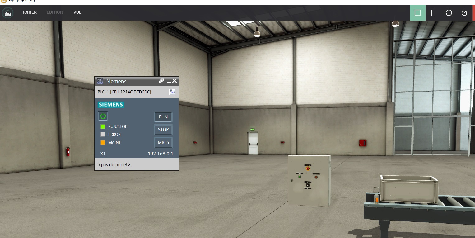

Je m'entraine et me forme à une utilisation basique de Tia portal et pour cela j'utilise PLCSIM et Factory IO (simulateur de PO).

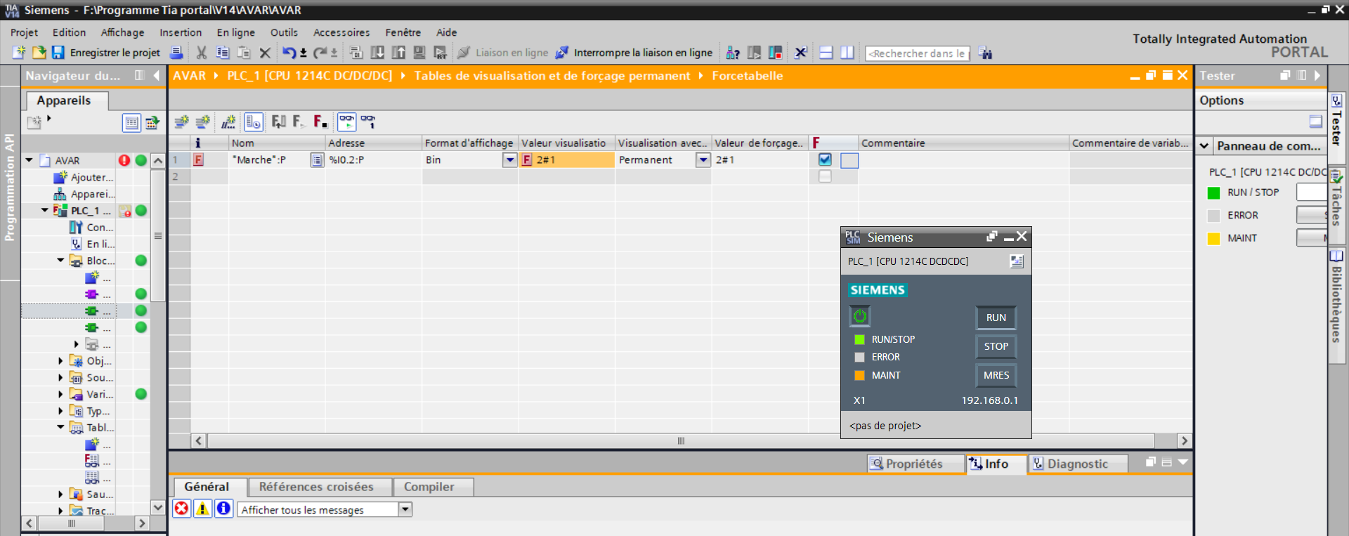

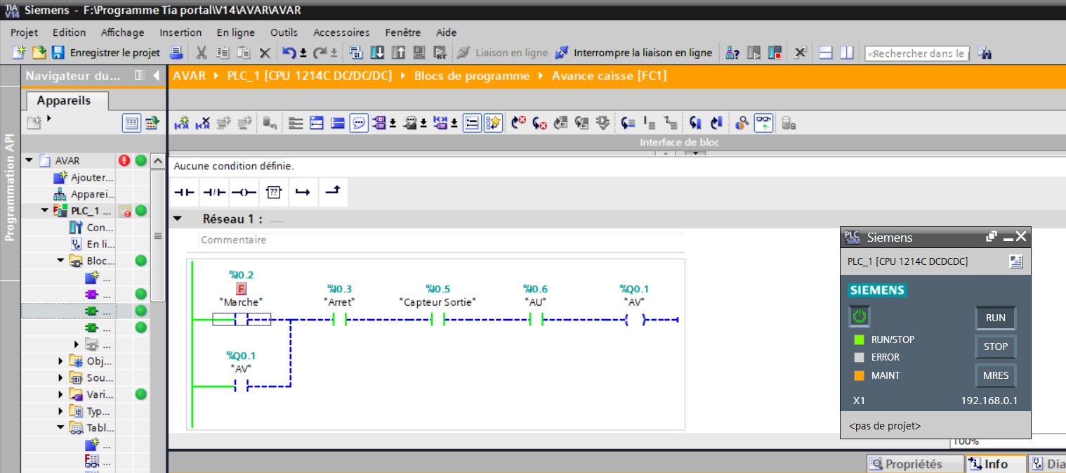

Je fais un programme tout simple en ladder avec automaintien et je me dis je vais essayer de forcer l'entrée.
Je cherche des docs sur internet, j'ai trouvé la table de forçage et je l'ai utilisé mais cela ne fonctionne pas. A coté de l'entrée un F en rouge s'affiche mais on voit bien avec la visualisation du contact qu'il ne bascule pas alors que dans la table c'est censé être OK.
J'ai mis des images pour vous montrer.
Si quelqu' un peut me dire ce qu'il se passe.

Sauf erreur de ma part (je connais pas TIA PORTAL), le format d'affichage doit être BOOL et non BIN.

Merci pour la réponse. Alors J'ai essayé en bool cela ne change rien c'est identique.

C'est pareil apparemment sous Tia portal j'ai essayé en permanent ou en début de cycle permanent ou en commutation stop permanent c'est pareil ça ne fonctionne pas.
Est ce que quelqu'un sait si c'est censé fonctionner avec PLCSIM ou est-ce que c'est ma CPU qui est pas bonne ?

Une piste je pense à confirmer mais, La notation ":P" indique qu'il s'agit d'une entrée de la zone "périphérie" et ne peut donc pas être forcée.

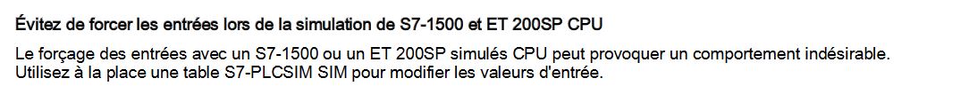

J'ai lu sur des docs siemens sous tia portal V13 fichier lisezmoi (voir l'image) que le forçage était parfois compliqué en simulation.Ils conseillent de créer une table directement sous PLCSIM ce que j'ai fait mais pour les entrées cela ne marche pas mieux par contre au niveau d'une sortie j'ai réussi à en déclencher mais pas en forçage elle s'est arrêté suite à la mise en route du prog.Je pense que la table sous PLCSIM ça correspond à ce que m'a conseillé jibus.
Sur mon programme il y a un bout de prog que j'ai téléchargé sur le site Factory I/O pour communiquer avec et je pense que il est possible que ce soit lui qui fausse tout même si Factory n'est pas connecté.

J'ai réessayé sans le bout de programme Factory IO mais cela ne fonctionne toujours pas.
Est ce que quelqu'un se sert régulièrement du forçage sans souci avec un automate réel ?
