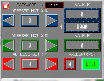

un Ecran MODE CONSOLE
Slts, (vijeo-designer)
Pour IHM connectés a automate Schneider (non Unity) intégrez à votre application un Ecran MODE CONSOLE
Visualisation / modification de toutes les variables de l’automate.
(Utilise l’adressage indirect pour accéder à toutes les variables, pas de modifications à faire dans le programme API)
Le demander si le besoin s’en fait cruellement sentir, lol
