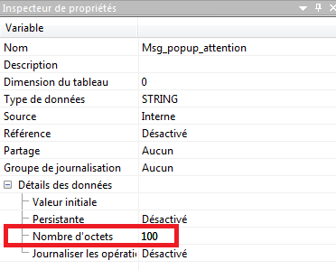

Bonjour tous le monde,
Je rencontre le problème suivant et je ne comprend pas son origine, c'est surement très bête, mais un peu d'indulgence je suis une novice ^^'
le problème est le suivant:
sous XBTL 1000 pour afficher la chaine de caractère de la variable : %MW550, d'une longueur 15, ça marche.
Mais quand je veux faire la même chose sous VijeoDesigner, ça n'affiche que les 10 premiers caractères..
La seule méthode que j'ai trouvé, c'est de définir une autre variable %MW555 et de l'afficher, et ça permet d'afficher les 5 termes manquant...
Si vous pouviez m'expliquer le pourquoi du comment, je vous en serait infiniment reconnaissante ^^'
Merci d'avance
Messages : 1986
Re: VijeoDesigner - Problème Affichage de chaine
Il faut régler le nombre d'octets dans l'inspecteur de propriété de ta variable.
Sans titre.png (8.25 Kio) Vu 1987 fois

Merci beaucoup !
Effectivement l'erreur venait de là ^^'
