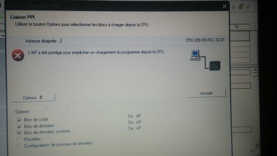

je souhaiterais charger le pgm depuis une CPU 226 via microwin
la connexion est ok avec la cpu , mais pour le chargement du programme depuis la cpu ,j'ai le message suivant
est ce que la cpu est protegé par un mot de passe ??
que faire ??
merci d'avance

Re: S200_Upload pgm ??
Récupération en cas d’oubli du mot de passe
Si vous oubliez le mot de passe, vous devez effacer la mémoire du S7-200 et recharger votre programme.Effacer la mémoire fait passer le S7-200 à l’état de fonctionnement ”Arrêt” (STOP) et le remet aux réglages par défaut de l’usine, excepté en ce qui concerne l’adresse de réseau, la vitesse de transmission et l’horloge temps réel.
Procédez comme suit pour effacer le programme dans le S7-200 :
- 1. Sélectionnez la commande Système cible > Effacer pour afficher la boîte de dialogue ”Effacer”.
- 2. Sélectionnez les trois blocs et confirmez en cliquant sur ”OK”.
L’effacement général n’efface pas le programme d’une cartouche mémoire. Comme la cartouche mémoire sauvegarde le mot de passe avec le programme, vous devez également reprogrammer la cartouche mémoire pour effacer le mot de passe oublié.
- 3. Si un mot de passe a été configuré, STEP 7-Micro/WIN affiche une boîte de dialogue d’autorisation par mot de passe. Pour effacer le mot de passe, entrez CLEARPLC dans cette boîte de dialogue afinde poursuivre la procédure d’effacement général. Vous pouvez entrer CLEARPLC indifféremment en majuscules ou en minuscules.

bonjour
merci pour cet article
vu le message de ma PJ ,vous confirmez que la cpu est protégé par un mot de passe ??
de ma part je n'ai aucune fenêtre qui s' ouvre me demandant un MP !! j'ai seulement le message en photo précédente
si j'efface le pgm ,je n’ai pas une copie !!!!!
pas d'autre solution ??

Tu souhaites récupérer le programme ou le charger ?
récupérer le programme depuis la cpu (Upload pgm)

Ah Oops j'ai mal lu.
Effectivement si tu ne disposes pas des souces du programme ca va être compliqué.

Bonjour.
Mauvaise nouvelle, sans le code source, c'est mort.
le constructeur a verrouillé son programme, pas d'autre solution que voir avec lui.
Sinon plan B, repartir de 0 et développer un programme équivalent.

J'ai le même problème que toi mais le mot de passe est de niveau 3...
Avez vous déjà réussit à récupérer un mot de passe sur un S7-200?
je cherche à faire un Upload du programme pour avoir une copie en cas de crash...
