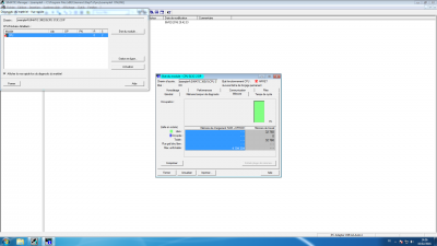

Probleme de connection PG - Cpu

Alors le transfert via Step7 donne le meme resulat.
Concernant la suppression des blocs en ligne il me dit " les fonction systeme (sfc) et les blocs fonctionnels systeme (sfb) ne peuvent etre effaces en ligne .
ça coince ...
ça coince ...

je sèche concernant ton pb mais par élimination :
hypothèse 1 : la MMC est naze
hypothèse 2 : la CPU est naze
hypothèse 3 : l'install de Step7 est naze
tu as déjà essayé 2 mmc différentes sur 2 CPU différentes ... donc tu peux écarter les hypothèses 1 & 2
ou alors tu n'as pas de chance et tu as 2 mmc et/ou cpu hors service.
es-tu sûr de ton install Step7 (déjà fonctionné sur des installations en service) ?

Ta copie d'écran montre bien que la CPU ne dispose d'aucune mémoire de chargement. Mémoire de chargement qui est supposée faire partie de ta MMC.
Pas de MMC, pas de chargement de ta CPU.
Tes MMC sont-elles neuves? Ont-elles été formatées/bidouillées depuis un PC? Si oui c'est mort.
Check les liens suivants: ici et là

Oui j'ai deja envoyer des programmes sur d'autres Cpu a partir de cette console .
Dans ce cas je vais tenter de me procurer d'autre MMC pour voir si le probleme sera resolu, pour infos les support de chez Siemens m'a dit que les bloc SFB et SFC font partie de la "Rom" et que cela ne prends aucune place .
Merci pour votre aide, je reviendrai dans deux petite semaines ( le temps de recevoir mes nouvelles mmc) pour confirmer si le probleme venait bien des mmc .
