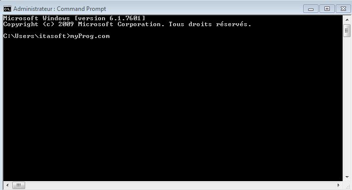

ton programme sous DOS c'est un .EXE ou un .COM ?
il faut essayer de le lancer dans une fenetre DOS de Windows qui est déjà une MV Dos , pas la peine d'en rajouter, ceci dit c'est pas garanti que ça marche. Y’en a qu’on essayé, ils ont eu des problèmes, LOL (Laspalès)

Vu que ça marchait sur les anciennes versions de Windows, c’était vrai sur Windows 95 je m’en souvient , sinon voir éventuellement avec DOSBox pour Windows à télécharger sur le site GOOGLE, disons que j'ai un programme DOS (*.COM) sans divers qui marche bien dans la fenêtre DOS
