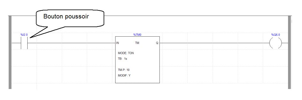

comment ça !!! c'est normalisé ? depuis quand ? je suis pas au courant ,
ça voudrait dire que dans l'exemple ci dessous on doit mettre un contact front montant pour que la tempo démarre ?
la blague de la soirée ... sans commentaires ... :mrgreen:
la tempo fonctionne, qu'il place une bobine à la sortie Q ou qu'il fasse une table d'animation pour voir l'état réel en testant "IEC_Timer_0_DB.Q" ou "IEC_Timer_0_DB.ET" (c'est la visu dyn qui est pourrie, pas d'animation du bloc TON lui même sauf le décompte au dessus T#0ms = tempo écoulée ou jamais démarrée)
ce n'est pas ce que j'ai dis ...
le trigger est interne à la tempo
une tempo s'initialise sur un front montant (ET = PT)
et le décompte se fait tant que l'entrée est à 1

Re: Tempo sur tia V13 avec un S7-1200
OK, c est le front interne a la Tempo pour le Preset, rien à voir avec le démarrage de la tempo, donc son exemple doit marcher,
Avec ton histoire de front tu m'as fait peur.LOL

oui son exemple doit marcher
c'est juste l'interprétation de ce qu'il voit à l'écran qui doit être mauvaise
