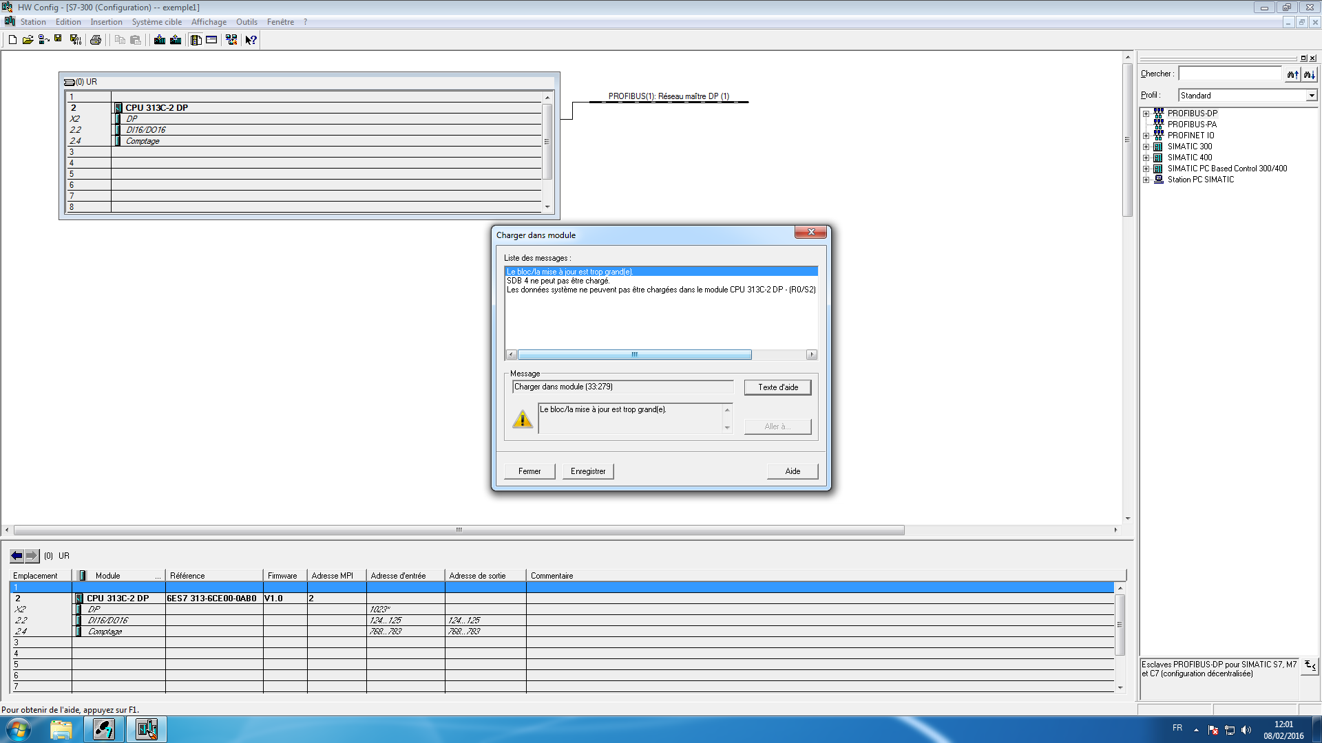

J'ai une question concernant le transfert a partir d'un pc via un convertisseur USB - MPi a une Cpu, un problème qui ne m'est jamais arrivé auparavant, et j'ai essayé la même manip avec deux cpu différente pour isoler le probleme ( une 313c-2-dp et une 314c-2-dp), mais rien n'y fait !
Alors je me trouve dans la hardware conf est apres avoir bien sélectionné mes elements, je fait un "save and compile" et ensuite je clique sur transfert vers cpu, classique quoi, j'arrive a trouver ma cpu sur le reseau, ensuite step7 me propose de passer la cpu en stop je clique ok et la il me dit qu'il ne peut pas envoyer par manque de place .
Pour etre plus precis il m'ecrit " le bloc/la mise a jour est trop grande ", En ligne j'ai tenté d'inserter un organisation bloc ( l'ob1) et la pareille manque de place, quelqu'un a une idée svp ?

bonjour, cela veut dire que la mémoire de transfert est pleine,

Comment je fait pour solutionner le problème ? j'ai deja tenter un m-reset de la carte sd et cela ne donne toujours rien .

Met toi en ligne (avec "trucs/partenaires accessible") jusqu'à voir les "blocs en ligne" de ta CPU puis efface les a la main.
Mais bizarre que le M-Reset ne marche pas... tu a maintenu ton M-Reset ou tu a fait une "impulsion"? Parce qu'il faut le maintenir un certain nombre de seconde pour que ça marche

oui je l'ai fait le m reset .
il n'y a rien en ligne just les sfb

voici le code defaut :
Aide du message 33:279
En ligne : Impossible de stocker le bloc dans la mémoire de chargement ou dans la mémoire de travail de la CPU. Tenez compte des restrictions de la CPU utilisée.
EPROM : Le bloc ou la mise à jour de système d'exploitation est trop grand(e) pour la capacité restant libre sur la carte mémoire /carte MCC.
Solution
Utilisez une carte mémoire / carte MMC de plus grande capacité pour cette application, si tant est que les caractéristiques techniques de la CPU le permettent.
est ça le fait sur deux Cpu differente !

voici le contenu de ma work memory
voici le message que m'affiche step7

Que contient ton SDB4??
Je dirais que ton bloc explose la taille mémoire de ta CPU.

Change de carte mémoire ou formate la avec la console SIEMENS.

Je ne sais pas ce que sais que le SB4 et avec l'autre cpu c'est SB1000
