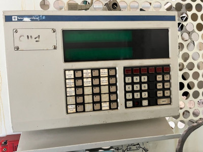

Messages : 7831
Re: Pl7-2 Erreur 4011
demande de renseignement, est que sur cette NUM y avait un IHM comme sur la photo ci dessous ?????
