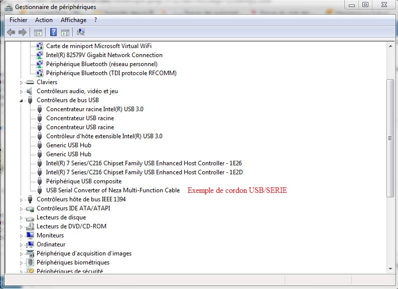

Messages : 7831
Re: Régulateurs OMRON
si on retrouve ce cable dans:
Windows / Gestionnaire de périphériques / Contrôleurs de bus SB
cliquer pour agrandir
Ashkore
Aguerri de l'automation
Messages : 77
Enregistré le : 05 nov. 2015, 11:55
Localisation : Bouches-du-Rhone
Message par Ashkore »
Lorsque le câble est branché au PC, il apparaît bien dans le contrôleur de bus usb "OMRON E58 CIFQ1"
