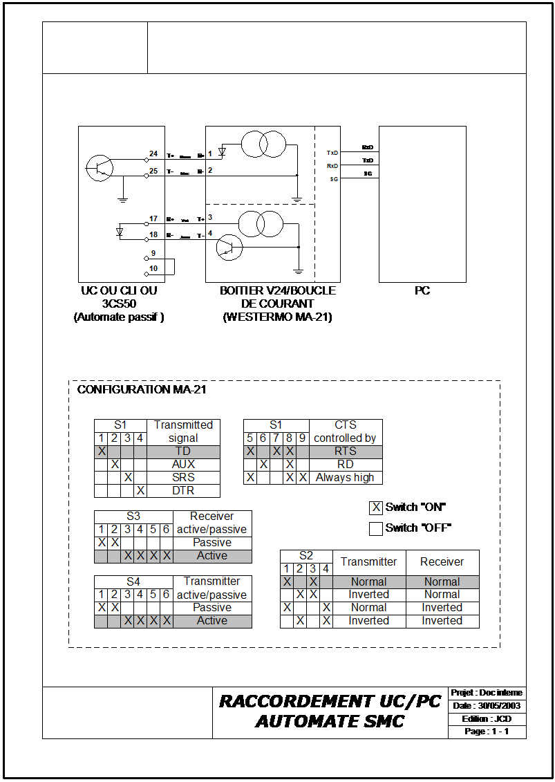

Je vais vous exposé mon problème depuis le début, on a un automate APRIL SMC 50, la batterie de la carte d'alimentation a cramer, on a réussit à trouvé une carte d'occasion qu'on a fais révisé chez un électronicien, entre temps on a du perdre le programme dans l'automate.
On a tous ce qu'il faut pour pouvoir ré-injecté le programme (VPSOFT + le programme API), par contre pas moyen de se connecté à cet automate.
Est-ce qu'il y a un câble spécial ou autre? Nous avons un câble RS232 SUB D9/ SUB D25 standard et nous n'arrivons pas à nous connecté.
J'ai pu voir sur un site (http://www.irai.com/a8/a8.pdf au milieu de la page 4), qu'il faudrait un boitier de conversion RS232 / boucle de courant.
Connaissez vous aussi les paramètres de com standard pour ce type d'automate? Je n'ai essayé qu'avec cette configuration, celle par défaut du logiciel VPSOFT:
-9600 Bits par seconde
-8 Bits de données
-Parité: pair
-1 Bit d'arrêt
-Aucun contrôle de flux
Je fais appel à la mémoire des plus anciens pour m'aiguiller dans mon problème, j'ai passé plusieurs heures sur le net à chercher des informations mais sans grand succès...
Merci d'avance pour vos réponses.

ça doit être en boucle de courant il faudrait connaitre le brochage de la prise console (sub-d 25) et avoir le convertisseur RS232/BC
boitier BOX0020 ou TSXTE01

En Effet il faut un convertisseur RS232/BC. idéalement Une MA-21 de Westermo qui était la boucle utilisé par Telemecanique sous la référence TSXTE01 pour les automates de la série 7. Voici un schéma avec le brochage et la configuration de la boucle qui doit être active ce qui n'est pas le cas pour les automates Tele.

c'est tout bon pour lui alors, il as le brochage de la sub-d 25 sur ton schéma , je vois que tu as un joli musé bien fourni, LOL

Je suis une collègue de Jeremy qui cherche aussi une solution pour notre API APRIL. 😅 Merci pour ces reponses rapides. J'ai regardé pour trouver le MA21 en vente et c'est compliqué. Il y a peut-être un TSXTE01 et aussi un convertisseur sur un site marchand (Lien ci-dessous). Pouvez-vous me dire si ces 2 modèles fonctionnent?(TSXTE01 passif ?)
https://fr.rs-online.com/mobile/p/adapt ... e/6403584/
Messages : 7810
Re: Communication avec API APRIL SMC 50
oui le Radiospares à 87,90 € convient il peut faire actif 20mA mais il faut l'alimenter en 5V soit par la prise USB du PC ou sur une alim 5Vcc externe
