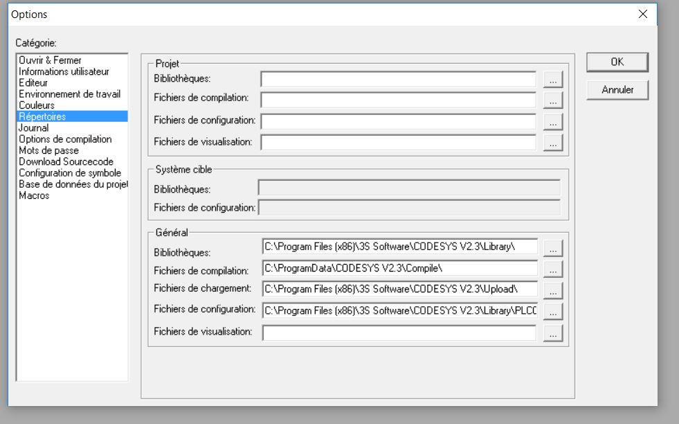

Oui en effet je suis comme toi je cherche une bonne version car celle que je trouve sur internet me donne plein de problèmes
J'envoie les screenshots au cas ou sinon je vais demander a Wago qui m'envoie une version je l'avais fait y a 2 ans pour un projet et la j'en ai besoin a nouveau et s est sur un SSD qui a cramé :(
si quelqu'un sait pourquoi je suis preneur Merci

Tu as apparemment installé une version de Codesys provenant directement de chez L'editeur 3Software.
Celle-ci ne te permet pas de programmer les automates WAGO car elle ne contient pas les Cibles/Target, ce sont les profiles des automates propres a chaque constructeur.
Fait une demande chez WAGO.
