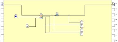

Question travail,
J'ai un millenium 3 CD12 8E / 4S.
J'ai une électrovanne et un compteur d'eau séparé (qui me donne 1 impulsion pour 1 litre d'eau passé).
J'aimerai sélectionner le nombre de litres d'eau que je veux laisser passer avant de fermer l'electrovanne.
Comme suivant :
Selection : 180 litres
Conditions de départ : Quand "trappe fermée" et "mouillage 0%" et "consigne (valeur choisie) différente de 0" alors départ cycle
Sur lafficheur je veux voir le litrage préselectionné et le litrage sur le moment (évolutif).
Une fois la valeur atteinte (180 litres ici) il faudrait fermer l'électrovanne.
Je n'y connais rien et je galère depuis 1 semaine sur la programmation de ce boitier.
Pouvez vous m'aider ?

Dans les paramètres du bloc texte d’affichage , choisir la présélection du compteur en question

tu utilise bien un compteur pour compter les impulsions alors la présélection de ce compteur peut se faire dans l'afficheur via un bloc texte ou autre
la question est bien: "comment faire la présélection du compteur via l'afficheur" ??

Le compteur me donne 1 impulsion pour chaque litre passé.
Je veux choisir une valeur "consigne" via l'afficheur.
Quand le nombre d'impulsion (en cumulé) atteint cette valeur consigne, je veux fermer l'electrovanne.

Itasoft veut te dire de faire un truc qui ressemble à ça :
