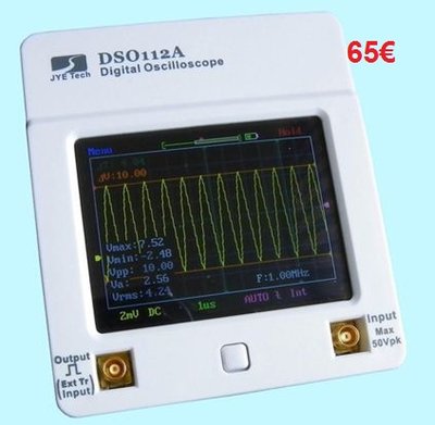

tu as au moins un oscilloscope ?
ceci dit si tu as aucun appareil de mesure ou d'enregistrement pour tracer des courbes je vois pas comment on peut faire à par d'en acheter un .
