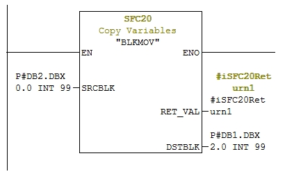

A une époque pour un besoin ponctuel j’avais voulu faire un FB sur un automate de chez les Teutons qui fisse l’équivalent de l’instruction
PL7-PRO ci dessous , suis pas arrivé, j'ai pas insisté non plus
(* Cas n°1 copier 100 mots du TableauW0 à position W2 dans le même TableauW0 à la position W1 *)
%MW1:=100;
%MW2:=200;
%MW0[%MW1]:100:=%MW0[%MW2]:100;
(* Cas n°2 Copier 100 mots du TableauW1000 à la position W2 dans le TableauW0 la position W1 (c'est 2 tableaux différents)*)
%MW1:=100;
%MW2:=200;
%MW0[%MW1]:100:=%MW1000[%MW2]:100;

Dans Step 7, il y a un language optionnel SCL qui est l'équivalent du ST Schneider avec lequel il est très facile de faire ce genre de choses. A noter que ce language est maintenance inclus dans TIA.itasoft a écrit : ↑21 août 2018, 06:26 Slts,
%MW1:=100;
%MW2:=200;
%MW0[%MW1]=%MW0[%MW2]:100;
%MW1:=100;
%MW2:=200;
%MW0[%MW1]=%MW1000[%MW2]:100;
En utilisant le SFC20 (fonction système) , tu peux copier des tableaux en envoyant une variable pointeur:
P#AdresseDepart Type Nombre
