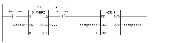

j'ai un petit souci de logique, je cherche un solution mais je ne trouve pas.
je crée un compteur "maison" afin d'obtenir la somme d'une casse spécifique. Le problème est que le capteur se déclenche parfois plusieurs fois pour la même casse.
Je voudrais donc additionner les casses mais pour chaque addition, attendre 60 secondes pour être sur de ne pas comptabiliser la même casse deux fois.
Je pense que la solution est évidente, mais en ce lundi matin je ne trouve pas et je commence à être un petit peu agacé :D.
Si quelqu'un peut m'indiquer quels blocs utiliser ça serait très gentil...
Cordialement.
Robyn
ProfnovA
Messages : 579
Re: Compteur
Message par ProfnovA »
Mets une tempo à la retombée sur ton entrée et incrémente sur le front montant.
Qque chose comme ça! Bit de front ne doit pas être déclaré en temp.

Bonjour ProfnovA,
je vous remercie pour votre réponse rapide.
Le problème de cette solution est qu'il faut que #entrée reste activée pendant 1 minute, or pour mon défaut c'est juste un front montant.
Robyn

Salut itasoft,
c'est exactement ce que je recherchais, je vous remercie.
