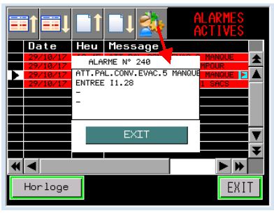

Si on doit ajouter une ou des actions sur chaque alarme (Ex : afficher un popUp d’aide sur l’alarme pointée)
Et si vous avez 1000 alarmes à vous palucher à la mano, demander la moulinette qui fait ça automatiquement.

Objectifs : Implémenter deux actions sur appui alarme sur chacune de mes 3000 alarmes, ce qui me conduis à plus ou moins 20 000 clics accompagné d'une source d'erreur non négligeable.
Est-il possible que vous me communiquiez la moulinette que j'éditerai à ma convenance pour implémenter une recopie de mot (index ressource texte vers une variable) et une ouverture de popup.

c'est une macro en VBA, ça ajoute les actions sur les alarmes qui au départ n'ont pas d'actions
Dans VijeoDesigner exporter les variables au format .XML unicode, puis importer le fichier XML resultant. AVEC ÉCRASEMENT
copier les lignes ci dessous et les coller dans le VBA de Excel , personnaliser les paramètres et exécuter la macro
