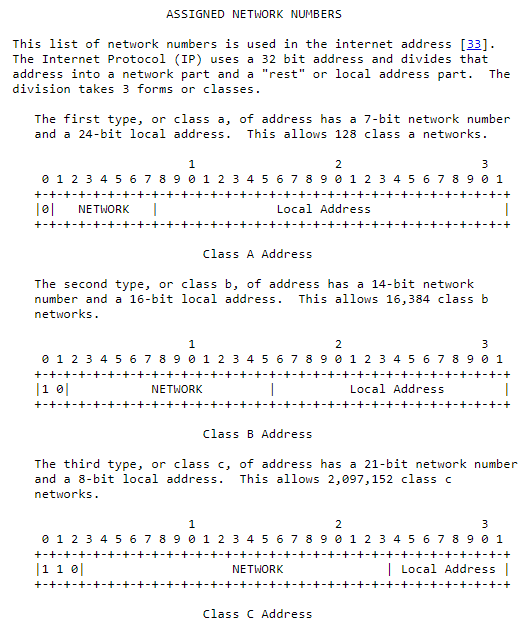

Kallysto, tu peux insinuer que Itasoft et moi ayons tort, mais tu peux également appuyer ton propos.
Pour rappel, ce qui défini ce dont nous parlons est la RFC 790 : https://tools.ietf.org/html/rfc790
Donc je persiste et signe, une classe C c'est un masque en /24 (255.255.255.0).
Extrait de la RFC :
Modifié en dernier par Brebiou le 17 mai 2018, 15:38, modifié 1 fois.
Raison : Modification de l'extrait pour conserver la mise en forme des bits

Ronan a écrit : 17 mai 2018, 14:24
Encore une fois c'est pas le masque qui fait la classe; d’ailleurs le concept de masque est postérieur au concept d'adressage IP.
Les masques on été justement été introduits pour pouvoir être plus flexible que le simple adressage par Classe.

itasoft a écrit : 17 mai 2018, 19:30 ok, compris,
alors pour quelles raisons j'utiliserais l'adressage 192.168.11.XXX (255.255.0.0) et 192.168.12.XXX (255.255.0.0)
plutôt que l'adressage: 192.168.11.XXX=1 (255.255.255.0) et 192.168.11.XXX=2 (255.255.255.0)
Par exemple si tu veux distinguer les réseaux par leur situation géographique. 11=Ligne n°1 et 12=ligne n°2 ...
Comme çà tu sais en fonction de l'adresse IP ou se situe tel équipement. On peut tout envisager du moment que çà fonctionne.

Message par djé »
