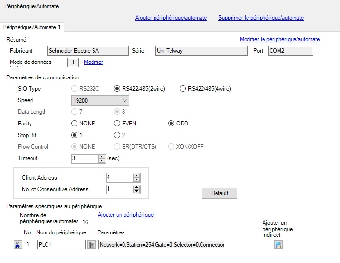

Bonjour Automaticiens,
Je n'arrive pas a faire communiquer mon IHM Proface GP 4501TW avec un API Premium TSX P57104M par Unitelway ports TER ou AUX.
Merci de votre assistance.

brancher sur la prise AUX
Automate Maitre (client)
IHM esclave à l'adresse 4 (serveur)
On s'autorise à penser que sur le IHM ya un driver Unitelway

réglage coté PROFACE doit ressembler a cela :

Bonjour Jose,
Et cote Premium avec Unity Pro V4.0 doit ressembler a quoi? En plus avec Unity Pro, je ne vois meme pas ou parametrer Unitelway.
Merci de m'aider.
Messages : 7844
Re: COM Proface/Premium.
c'est 2 adresses consécutives
avec PL7-PRO (non Unity) tu savais faire ???

L'exemple que je t'ai donné est pour un premium en PL7 PRO.
En Unity j'ai pas d'exemple :|

Et sinon t'as pris quoi comme câble ? du fait maison ?

C'est un câble fabriqué par le fournisseur de mon client : Sub D9 cote IHM et mini DIN cote API.

Et t'as la référence ou le schéma de câblage ? En fonction des générations de proface le câble peut différer et ne pas fonctionner...
