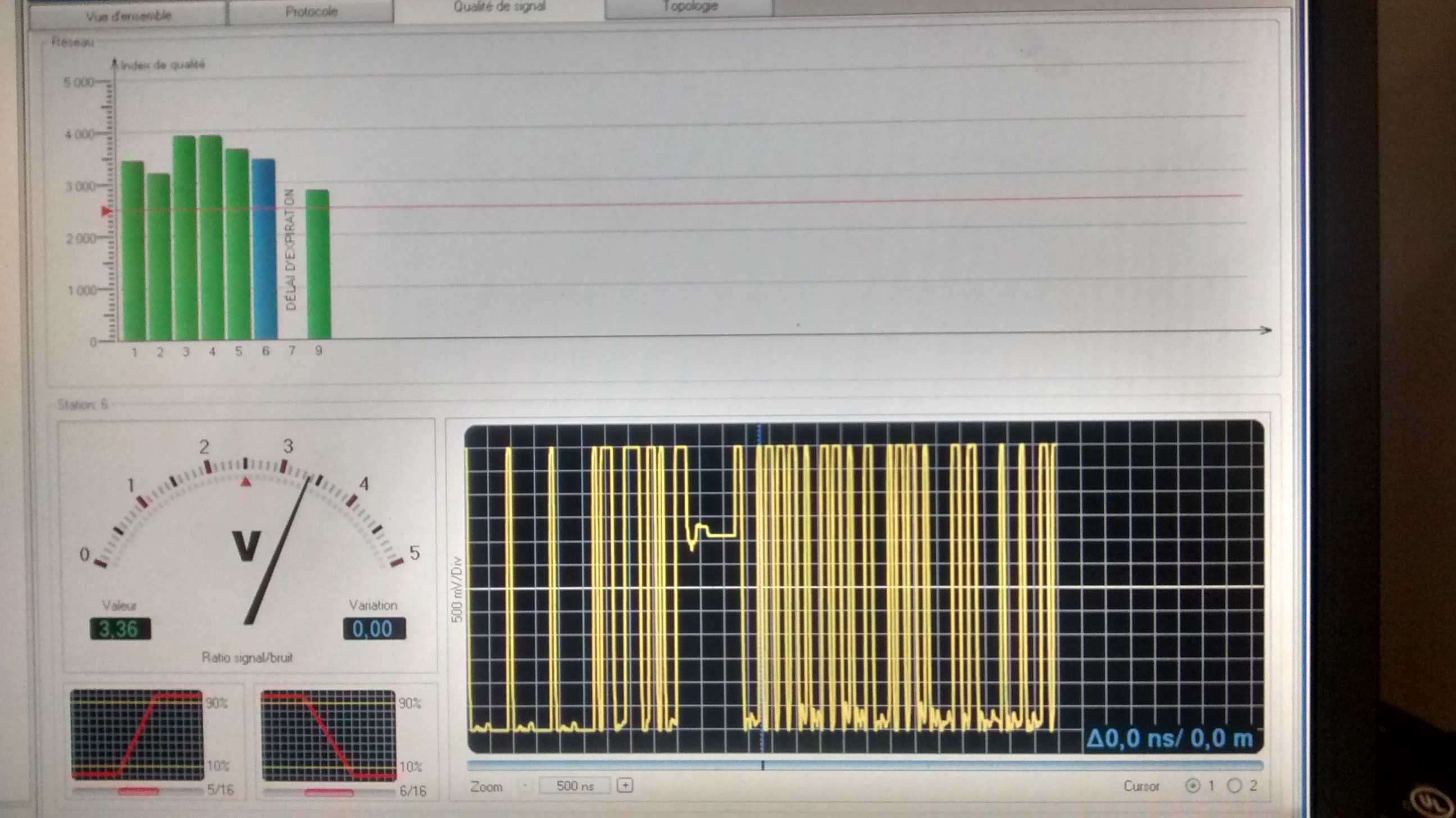

Sur un réseau profibus DP, j'ai un soucis de stabilité. Parfois ça marche, parfois ça plante.
Le signal est effectivement pourri, mais je n'en comprends pas la raison:
Les terminaisons sont bonnes (résistances échangées), les mises à la masse sont OK, les connexions vérifiées, pas de défaut visible sur les câbles.
Ce réseau était OK il y a environ deux ans (date du dernier passage), il y a eu semble t il une dégradation entre temps, et que le signal se trouve sur la limite aujourd'hui.
Auriez vous une idée de la cause d'une telle perturbations ?
Merci de vos lumieres !
(Nb: pour ce test, la station 7 est effectivement deconnectée )

Mais tous les connecteurs, subD comme M12 sont à clips, tous les connecteurs à vis ont déja été remplacés .... sans amélioration .
Cette forme de signal me semblait plutôt évoquer un bruit de parasitage, mais ou chercher ???

Le BT200 me donne un câblage correct, pas de défaut pour lui.
La cellule tiens dans 10m x 6m, le réseau n'est pas en toile d'araignée non plus ... on est loin des 100mL.

Bonjour, vous utilisez quelle logiciel pour le test sur le réseaux profibus ?
jpratpsft
- Messages : 124
- Enregistré le : 24 nov. 2015, 11:10
- Localisation : Blagnac
Re: Defaut Profibus DP
Chez nous on utilise un hard specifique (ProfiCore) et un soft associé (ProfiTrace) de chez Procentec.
Il y a plusieurs variantes avec différents niveaux de prix, la basique va bien si tu dois faire du diagnostic d'un réseau existant par exemple ou si tu es sûr que le cablage est correct, d'autres versions intègrent un oscilloscopde et plein d'autre fonctions.
