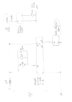

dans mon entreprise (schneider electric) on me demande d'installer un lecteur d'empreinte (bouton biométrique) pour gerer les entrées de notre atelier maintenance,
on m'a donnée la procédure voulu suivante :
visualisation :
-dans le couloir donnant accès a l'atelier maintenance il y'aura le bouton biométrique avec seulement les empreintes digitales de la maintenance enregistrées, il y'aura également un bouton dans une boite rouge NC pour ouvrir la porte en cas d'urgence sans empreinte
-dans l'atelier il y'aura un BP contact travail pour ouvrir la porte et un bouton dans une boite verte (également en cas d'urgence) contact travail+repos
fonctionnement:
appui sur bouton biométrique la gâche libère la porte avec tempo de 4 sec.
appui sur bouton rouge ou vert ou BP la gâche libère la porte.
ref :
bouton biométriqueXB5S1B2M2
BP contact travail
bouton rouge Legrand 38011
bouton vert contact travail + repos
MUR3 88826103 fonction ? contact travail+repos
il faut que je fasse le schéma dans la journée mais je suis a la base mécano et l'électricité je peche
si quelqu'un peux me venir en aide ou me tenir au courant :D
merci

Tempo multifonction Crouzet ? https://fr.rs-online.com/web/p/relais-t ... s/3310934/

Salut.
- Première info :
Ton interrupteur empreinte digitale fonctionne en 24V dc !!
Ton relais Crouzet peux fonctionner de 24 à 240 V alternatif ou continu.
De quelle gâche disposes tu (tension d'alimentation) ?
De quelle source de tension disposes-tu ?
Pour le crouzet tu auras trois réglages :
Base de temps : 1 à 10S
Temps : 40%
Fonction : B
Pour ton interrupteur Rouge ; utiliser le contact NO
Pour ton interrupteur Vert : utiliser le contact NO
Les trois interrupteurs actionnent la temporisation car alimenter une gâche en continu n'est pas recommandé pour sa durée de vie (pas prévue pour ça)
voici un premier schéma de principe...

Pour la tempo, prend plutôt la gamme RE17 en Schneider (c'est la même que Crouzet, et tu auras de meilleur prix de cession interne !)
Je ne sais pas dans quelle usine Schneider tu es, mais je pense que tu dois avoir des collègues en élec, non ?
