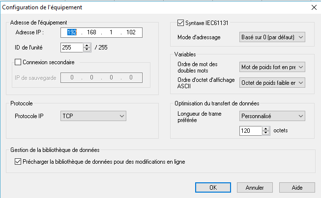

bonjour

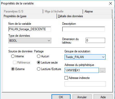

je voudrai pouvoir a partir de ihm HMIGTO je veux pouvoir modifier un bit présent dans un twido
sur vijeo j'ai bien sur affecté le bouton a un fonction avec activation du bit. cela ne marche pas est ce qu'i y a un paramétrage a effectué sur le twido

Je pense qu'il manque quelques précisions pour pouvoir vous répondre.
Quel type de communication est utilisée ?
Le Twido et la variable sont-ils correctement déclarés dans l'application Vijeo ?

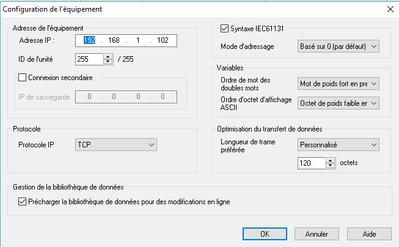

les systèmes communique en tcp
exemple d'une variable et de l'automate en pièce jointe.
il y a rien a faire sur le twido?

corbin a écrit : 04 févr. 2018, 09:16 j'arrive a voir les autres info (image des entrée) donc la comm entre les deux se fait
La configuration de la variable semble également correct.
Un problème de configuration du bouton peut-être ?
Note: Si vous pensez avoir à utiliser des doubles mots des votre programme, il faudra changer "l'ordre des mot dans les doubles mots" (Dans la config. de l'équipement) ;)
